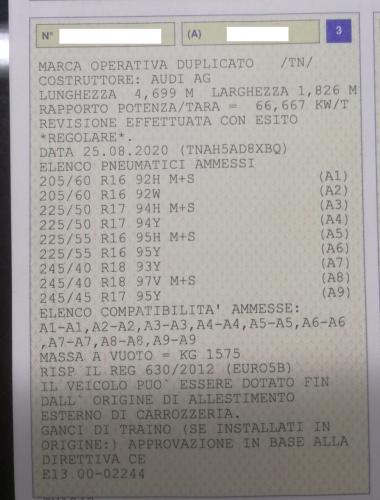

Buon giorno a tutti!
La macchina di mia figlia monta quattro gomme 225/50 R17 98V M+S con fiocco di neve.
Vorrebbe tenerle montate anche questa estate e metterle nuove al prossimo inverno.
Secondo quanto scritto sul suo libretto, per me è possibile.
Infatti sono riportate alla terza riga: 225/50 R17 94H M+S.
Poichè quelle attualmente in uso hanno un indice di velocità maggiore ( 98V M+S contro 94H M+S) , ritengo che non si debbano temere sanzioni.
Che ne pensate?

la gomma che si usa d estate deve avere cv e ic pari o superiore a quella del libretto quindi
225/50r17  94 Y ( estiva allseason invernale ...)
per poterla usare tutti i giorni dei dodici mesi

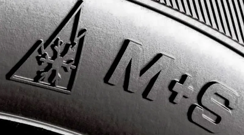

Ciao, se la gomma in oggetto riporta questo simbolo
image(3694).pngsono esclusivamente invernali e quindi dal 15 aprile non si è in regola con il CdS

Ciao, se la gomma in oggetto riporta questo simbolo  sono esclusivamente invernali e quindi dal 15 aprile non si è in regola con il CdS
Non è vero, questo simbolo è anche sulle quattro stagioni che sono utilizzabili sempre.
Non è come dici, anche le mie 4 stagioni che ho nel camper sono marcate 3PMS e M+S e si usano sempre.
L importante è che la misura e indice di carico e di velocità siano a libretto e allora si possono tenere sempre.
Il malinteso viene dal fatto che in inverno è consentito usare pneumatici invernali della stessa misura, ma con indice di velocità inferiore a quanto scritto sul libretto (ma non inferiore a Q, e In tale caso va obbligatoriamente apposto sul cruscotto un adesivo che indicha di non superare 160km/h) e solo in tal caso in estate non si possono tenere.

225/50r17  94 Y  o superiori  questo è ciò che è valido per la legge
per essere usata 365/366giorni all anno
 ( estiva allseason invernale ..o con qualsiadi altra sigla disegnino simbolo .pure babbo natale l ombrello

Si, le puoi tenere anche in estate perchè a libretto hai la stessa misura con indice di carico e velocità inferiori, quindi le tue gomme con stessa misura e indice di carico e di velocità addirittura superiori, le puoi usare tutto l anno.
come sono in effetti le  V rispetto alle  Y

secondo me per usarle tutto l'anno devono essere delle 225/50 R17 98 con indice di velocità uguale o superiore alle estive che hai a libretto, quindi almeno "Y"

secondo me per usarle tutto l'anno devono essere delle 225/50 R17 98 con indice di velocità uguale o superiore alle estive che hai a libretto, quindi almeno Y
Assolutamente NO, tutte le gomme scritte a libretto possono essere montate tutto l' anno, con parità di indici o superiori.
Rispettando come da libretto, l' uso delle 225/50 R17 94H M+S sono altrettanto valide le superiori usate 225/50 R17 98V M+S.
98 non esiste da libretto e Y riguarda solo il modello di gomma estivo, (privo di M+S)....altrimenti non mettevano le 2 misure differenziate.
Ovviamente il codice H è sufficiente, e probabilmente le variabili superiori per le estive, si mettono a libretto, per avere riferimenti concreti sui prodotti in commercio, è probabile non esistano gomme estive in codice H, e non esistano gomme invernali in codice Y.
scusate, ho preso un abbaglio
