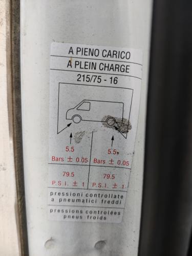

Alcune precisazioni: sul libretto francese la menzione delle gomme non c'è proprio, allego qui sotto un modello con le voci internazionali:
L'unica indicazione delle gomme è l'etichetta attaccata al camper dal produttore (RollerTeam):
Dal fatto che le pressioni anteriore e posteriore sono le stesse, deduco che il peso del camper sui due assi è simile. In ogni caso a pieno carico non supero i 3500Kg (l'ho pesato).

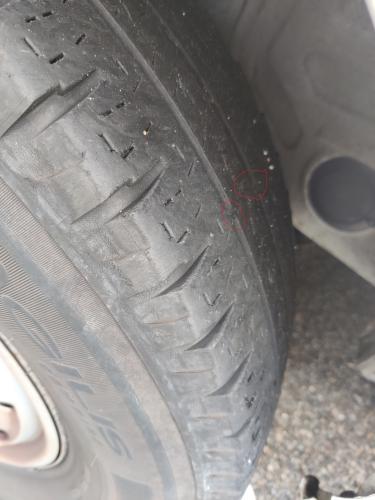

Pero' anche cosi' le mie gomme anteriori dopo 5 anni e 55Km sono consumate (vedere sotto la tacca a livello del battistrada), mentre quelle posteriori sono perfette come battistrada:
Cosa significa? il consumo mi sembra regolare, quindi non è un problema di convergenza, forse la trazione anteriore?

Le pressioni sono indicative, quel adesivo è  sorpassato, deriva dall' idea iniziale, che le gomme CP andassero tenute tutte sempre alla pressione massima, questo è  un errore, davanti vanno messa almeno un 0,5 in meno.
I pesi vanno verificati in pesa, dietro un camper pesa quasi sempre di più, e a volte parecchio di più.

La gomma, sembra consumata abbastanza bene, indice che la pressione è corretta, altrimenti avresti avuto un consumo maggiore al centro se gonfiata troppo, o un consumo maggiore ai lati se gonfiata poco.
Dici di aver pesato il camper, ma no dici se hai pesato gli assi.
 Come dicevo nel post precedente, 55 mila km, sono pochi per quelle gomme, hai un consumo anomalo, mi viene da pensare a un notevole sbalzo con conseguente poca aderenza davanti che tende a slittare, anche se non te ne accorgi

Ho guardato meglio le gomme anteriori, e ho notato che la parte interna è ben più liscia di quella esterna, quindi in effetti non so sono consumate bene. Mi sembrava quando ho fatto la foto, ma guardando meglio, proprio non vanno. La pressione però è perfetta.
Quindi è da rifare la convergenza alle gomme anteriori, vero?
Inserito il 03/10/2020 alle: 20:32:41
In risposta al messaggio di sremi del 03/10/2020 alle 19:54:02
Ho guardato meglio le gomme anteriori, e ho notato che la parte interna è ben più liscia di quella esterna, quindi in effetti non so sono consumate bene. Mi sembrava quando ho fatto la foto, ma guardando meglio, proprio non vanno. La pressione però è perfetta. Quindi è da rifare la convergenza alle gomme anteriori, vero?
Dalla foto non si vedeva, comunque  ti consiglio innanzi tutto kun controllo del peso degli assi, poi una visita da un bravo gommista che faccia solo il gommista, non le classiche officine che hanno lo smontagomme e la bilanciata., meglio se tratta anche autocarri
