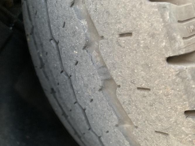

Ho guardato meglio le gomme anteriori, e ho notato che la parte interna è ben più liscia di quella esterna, quindi in effetti non so sono consumate bene. Mi sembrava quando ho fatto la foto, ma guardando meglio, proprio non vanno. La pressione però è perfetta. Quindi è da rifare la convergenza alle gomme anteriori, vero?
Dalla foto non si vedeva bene, ma mi sembra ovvio siano consumate in centro, nessun camper, a traz.ant. dovrebbe avere 5,5 sul' anteriore, ma come fate a guidarli, non sentite che galleggiano, saltellano, vibrano, ed è  pure più pericoloso in curva.
Ovvio che sarebbero durate di più, tra 4,5 e 5,0 in base al peso reale sul asse anteriore.

Dalla foto non si vedeva bene, ma mi sembra ovvio siano consumate in centro, nessun camper, a traz.ant. dovrebbe avere 5,5 sul' anteriore, ma come fate a guidarli, non sentite che galleggiano, saltellano, vibrano, ed è  pure più pericoloso in curva. Ovvio che sarebbero durate di più, tra 4,5 e 5,0 in base al peso reale sul asse anteriore.
Io ho esattamente 50/50 e le ho sempre tenute a 5.5 come da libretto
quelle anteriori sono (molto) più consumate di quelle dietro ma in maniera omogenea tra interno ed esterno
Può comunque c’entrare la pressione?
ho sempre associato il consumo maggiore alla sola trazione
Per me, visto che dici che la parte centrale del battistrada è più consumato, le gomme erano sovragonfiate.
Cosa intendi che la pressione è perfetta? La pressione di gonfiaggio era quella esatta in base al peso reale che gravava sull'assale? Oppure hai semplicemente seguito quanto diceva la targhetta o il libretto?

Lo strano è che se fosse che le sto gonfiando così tanto di più mi sarei aspettato un usura maggiore al centro, invece non mi sembra essere così.
Non so se si capisce dalla foto.
