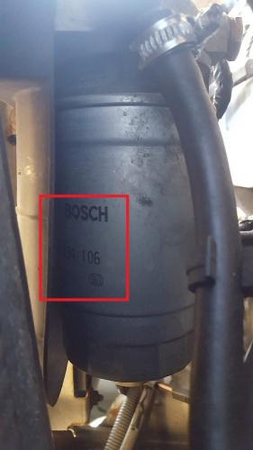

1) Ho identificato il filtro: è lui vero?
appurato che sia lui...basta semplicemente svitarlo? Posso farlo con le mani o devo usare un attrezzo adatto?
C'è qualche altro accorgimento da tenere in considerazione relativamente al filtro olio?
Grazie a tutti :)

quello sembra il filtro gasolio
Infatti chiedeva di cambiare il filtro gasoliowink
opslaugh
