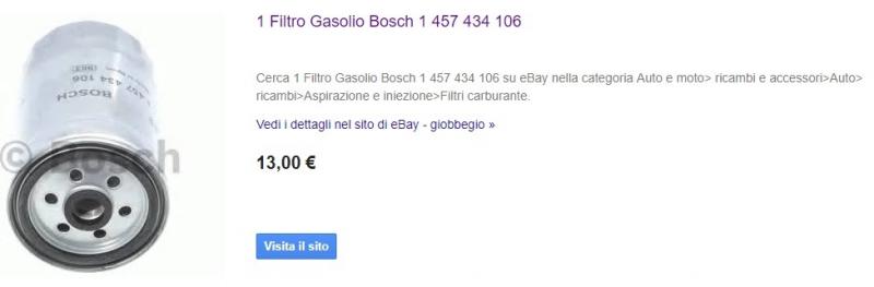

Grazie a tutti per le risposte, siete preziosissimi.
Non ho ancora smontato niente ma volevo iniziare a "recuperare" i pezzi di ricambio.
Ri-riporto i dati del mezzo: Ducato 290 2.5 td del 1993
Filtro Gasolio: vedo la scritta "finale" 434 136.
Facendo una rapida ricerca, trovo questo:
E' lui?
In merito al filtro olio...qualcuno conoscete il modello preciso?

Inserito il 25/03/2019 alle: 15:30:13
In risposta al messaggio di Potere80 del 21/03/2019 alle 12:08:13
Grazie a tutti per le risposte, siete preziosissimi. Non ho ancora smontato niente ma volevo iniziare a recuperare i pezzi di ricambio. Ri-riporto i dati del mezzo: Ducato 290 2.5 td del 1993 Filtro Gasolio: vedo la scritta finale 434 136. Facendo una rapida ricerca, trovo questo: E' lui? In merito al filtro olio...qualcuno conoscete il modello preciso?
upppppp

il filtro gasolio è quello, controlla se il tuo ha il sensore acqua  e se questo ne è provvisto wink

Inserito il 25/03/2019 alle: 16:41:53
In risposta al messaggio di morodirho del 25/03/2019 alle 15:59:11
ciao moro,
grazie mille per la risposta. Il sensore acqua serve?
grazie ancora
morodirho
morodirho
Inserito il 25/03/2019 alle: 18:21:19
In risposta al messaggio di Potere80 del 25/03/2019 alle 16:41:53
ciao moro,  grazie mille per la risposta. Il sensore acqua serve? grazie ancora
io penso di no , su quei mezzi, semplicemente perchè con quei filtri quando si accende la spia l'acqua è gia' arrivata alla pompa  ( naturalmente questo è un parere personale, verificato pero' sul campo wink)
