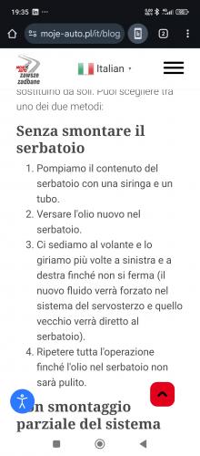

Questa tua domanda mi ha incuriosito perché nel mio non l'ho mai cambiato, e non so i precedenti proprietari se lo hanno fatto.
Anch'io ho un Ford un poco più giovane del tuo ('96), ed ho guardato un po' e mi è uscito vedi foto sotto
Nel prossimo tagliando verifico il tutto .
Ma te hai già l'olio corretto?

mmm non capisco se nel punto 1 devi aspirare il vecchio olio con la siringa o no. Comunque l olio dovrebbe essere l atf dexron II, non facilissimo da trovare (se vuoi andare a botta sicura vai su transit center). Il dexron III è sintetico e non è consigliato. Io ho preso l arexons pro atf red dexron II D

Si praticamente ti dicono di estrarre olio vecchio e mettere nuovo, e continuare così per un po'. Ho letto che anche con liquido freni funziona un po' alla stessa maniera, se non lo si estrae, in maniera totale.
