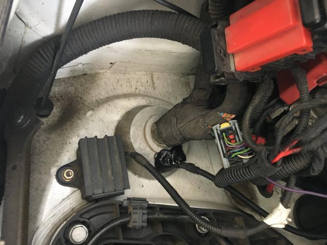

1) mi è stato riferito che può accadere che entri acqua nel vano motore, dietro allo stesso sotto ai motori dei tergicristalli e che in alcuni casi l'acqua ha bagnato il mazzo di cavi che passa proprio la sotto e che va alla centralina con un connettore, questo ha provocato malfunzionamenti e in alcuni casi guasti alla centralina.
Quel cavo è un mazzo grosso tutto intero che con varie diramazioni arriva fino all'alternatore
No ho conferme ufficiali da parte di Iveco ma a me è successo che in caso di pioggia entrasse acqua (parecchia) dal lato opposto della centralina, lato passeggero, l'acqua entra dal canale di scolo soprastante, dai tasselli di nylon che fissano esternamente la fascia nera con delle viti, mi riferisco a quella fascia che copre il canale di scolo tra parabrezza e cofano, i tasselli di nyllon lasciano filtrare acqua e le viti non trattengono, l'acqua scende lungo la parete interna nel vano motore e si infiltra dove c'è la scatola con la ventola di aspirazione dell'aria del climatizzatore finendo sul pavimento
Ne era entrata un pò anche dal lato guida ma non era finita sulla centralina, quindi suggerisco di dare un'occhiata ogni tanto, per ovviare all'inconveniente ho fatto un lavoro di sigillatura sui tasselli delle viti, sulle viti e su tutto il perimetro del blocco di ventilazione avvitato sulla parete interna del vano motore

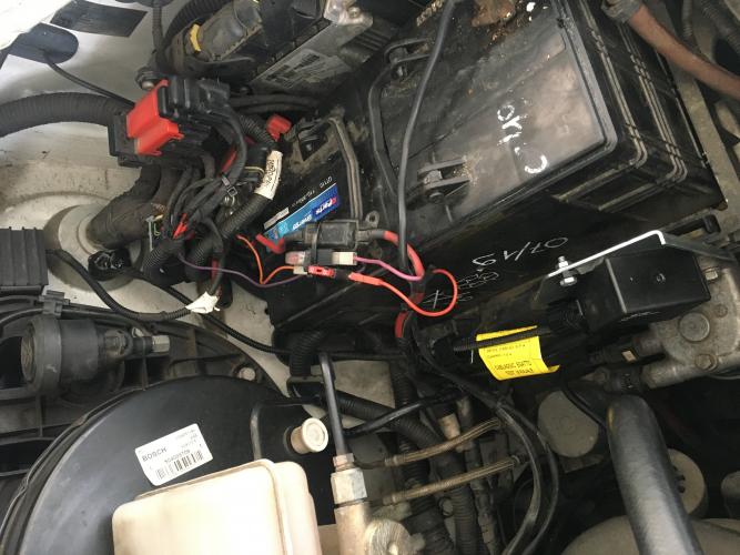

Iveco mi aveva invece dato 2 riferimenti per eseguire il richiamo in provincia di Bergamo ma nei fatti nessuno è in grado di farlo, ormai come in tutte le cose la testa non sa cosa fa il suo piede, provo ancora a rompere le scatole al servizio assistenza. ciao Fabio
Ciao a tutti aggiorno la mia odissea riguardo quest'intervento: alla fine Iveco mi aveva dato un altro riferimento nella mia provincia, ci sono andato con il mezzo per farlo vedere, tutto ok mi ritirano il foglio di richiamo e mi dicono che in una settimana arriverà il kit.
Dopo un paio di settimane di silenzio provo a sentire a che punto sono: nessuna notizia in merito. Prima dei ponti di aprile mi chiamano dicendomi che il kit è arrivato, porto in officina il mezzo martedì, due giorni e sarà fatto. Chiamo oggi per aver conferma ed organizzare il ritiro e mi dicono di avermi avvisato che il kit arrivato è sbagliato! e chi li ha mai sentiti?Ah forse hanno chiamato un'altra persona mi dicono.... Beh io domani mi riporto a casa il mezzo...Iveco e la sua rete mi stanno deludendo, ciao.
e mi dicono che in una settimana arriverà il kit. Dopo un paio di settimane di silenzio provo a sentire a che punto sono: nessuna notizia in merito. Prima dei ponti di aprile mi chiamano dicendomi che il kit è arrivato, porto in officina il mezzo martedì, due giorni e sarà fatto. Chiamo oggi per aver conferma ed organizzare il ritiro e mi dicono di avermi avvisato che il kit arrivato è sbagliato! e chi li ha mai sentiti?Ah forse hanno chiamato un'altra persona mi dicono.... Beh io domani mi riporto a casa il mezzo...Iveco e la sua rete mi stanno deludendo, ciao. fabio
... di male in peggio, oggi sono andato a ritirare il camper, mi dicono che è stato installato il kit parzialmente perchè una parte è stata consegnata sbagliata, parto ed alla prima curva suono il clacson:muto! Torno indietro e segnalo l'inconveniente, controllo sommario: fusibile ok quindi o linea interrotta o devioluci rotto. "Strano prima andava" dico, la risposta è quella  di non aver toccato nulla, purtroppo ho lasciato il mezzo senza fare accettazione, passo di sicuro per quello che vuole farsi riparare qualcosa di già rotto a sbafo.
Rientrando a casa s****ato mi rendo conto che anche retronebbia e frecce vanno in modo sporadico, scrivo all'officina contestando la cosa, per il momento danno la disponibilità a risolvere, vedremo all'arrivo del kit mancante. Io penso male ma lo trovo un sistema vigliacco di rientrare nei costi del richiamo che Iveco riconosce poco o nulla alla propria assistenza come testimoniatomi da una officina che si era rifiutata di farmi l'intervento. Certo il mezzo è vecchio ma si può essere così sfigati? e poi perchè non hanno controllato nulla prima di riconsegnarmelo? così è inutilizzabile. Che delusione la rete IVECO! Se ci sarà da riparare qualcosa pagando non lo farò di certo fare a loro.
e segnalo l'inconveniente, controllo sommario: fusibile ok quindi o linea interrotta o devioluci rotto. Strano prima andava dico, la risposta è quella  di non aver toccato nulla, purtroppo ho lasciato il mezzo senza fare accettazione, passo di sicuro per quello che vuole farsi riparare qualcosa di già rotto a sbafo. Rientrando a casa s****ato mi rendo conto che anche retronebbia e frecce vanno in modo sporadico, scrivo all'officina contestando la cosa, per il momento danno la disponibilità a risolvere, vedremo all'arrivo del kit mancante. Io penso male ma lo trovo un sistema vigliacco di rientrare nei costi del richiamo che Iveco riconosce poco o nulla alla propria assistenza come testimoniatomi da una officina che si era rifiutata di farmi l'intervento. Certo il mezzo è vecchio ma si può essere così sfigati? e poi perchè non hanno controllato nulla prima di riconsegnarmelo? così è inutilizzabile. Che delusione la rete IVECO! Se ci sarà da riparare qualcosa pagando non lo farò di certo fare a loro. Ciso Fabio
Altro aggiornamento, non è vero che non hanno toccato nulla dell'impianto riguardante clacson, retronebbia e frecce perchè ho notato un nuovo cavo passare a lato del passaggio cavi in cabina....ma la cosa più strana è che stamani funzionava tutto, anche toccando il nuovo cavo non sono riuscito ad innescare i malfunzionamenti di ieri....allego un paio di foto.Grazie a chi mi potrà dare un consiglio. Ciao

casa costruttrice....boh io oggi ho riacceso e mi sembra di aver percepito ancora qualche incertezza su clacson. Grazie al forum mi sono imbattuto nei problemi dei relè del devioluci: magari sono entrato nella fase di malfunzionamento degli apparati, proverò anche a controllare le masse e sostituire il morsetto negatino della batteria che vedo un pò corroso dalla solfatazione. L'officina mi ha già richiamato confermando l'avvenuta consegna del kit corretto, porterò il mio daily a concludere la modifica e mi leccherò le ferite spero da solo grazie a tutte le esperienze che trovo sul forum. Grazie a tutti.  Fabio
Ciao a tutti, ho ricontrollato un pò il mio demonio e sono arrivato al devioluci per spruzzare un pò di pulisci contatti sui circuiti come consigliato qui sul forum. Appena ho toccato i cavetti che vanno al connettore di sinistra che porta i comandi della leva relativa (penso) il connettore si è staccato dal circuito stampato. L'ho ricollegato pensando che l'aggancio fosse rotto ma invece si è bloccato saldamente...mah
Oggi ho riportato il mezzo in assistenza per finire il lavoro, tutto ha funzionato perfettamente nessuna incertezza di luci, frecce e clacson, vedremo come andrà a finire.
sinistra che porta i comandi della leva relativa (penso) il connettore si è staccato dal circuito stampato. L'ho ricollegato pensando che l'aggancio fosse rotto ma invece si è bloccato saldamente...mah Oggi ho riportato il mezzo in assistenza per finire il lavoro, tutto ha funzionato perfettamente nessuna incertezza di luci, frecce e clacson, vedremo come andrà a finire. Ciao Fabio
Dopo ormai 6 mesi dalla comunicazione, oggi sono riuscito ad ottenere il richiamo eseguito sul mio Daily, e sembra sia stato fatto un buon lavoro.
