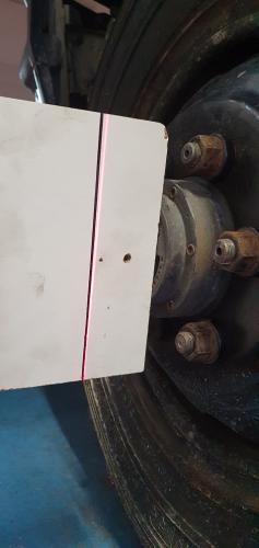

Fatta pochi giorni fa al mio Daily 4x4 II serie, 2500 TD.
La regolazione della campanatura delle ruote anteriori l'ho fatta appoggiando al mozzo della ruota un'asse di legno sulla quale avevo disegnato una linea.
Poi dal meccanico, col camper in piano, ho illuminato quella linea verticale con un laser da muratori.

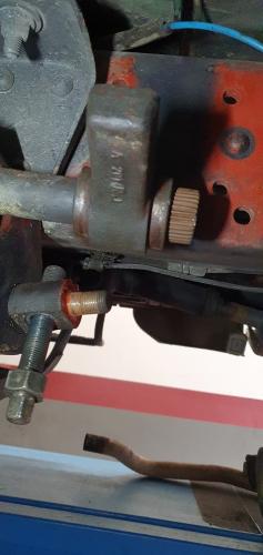

La regolazione si fa girando il quadrello di 12 mm che agisce sulla barra di trosione.
Purtroppo sul mio mezzo la regolazione era a fine corsa e ho dovuto smontare tutto per riposizionare il mille righe barra/blocco in un punto diverso.
Ora sono a 0,5 gradi come dice sul manuale.
