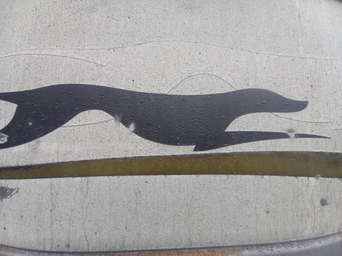

Ciao a tutti. Sono rientrato ieri da un viaggetto di oltre 1000km. Nessun problema di motore...pero' nelle varie tappe, a volte salivo sul tetto per prendere le tavole da surf, o prendevo le bici dal portabici posteriore, e trovavo tutto sempre piu unto e nero.
Al rientro, la situazione è questa, vi allego qualche immagine:
tutto unto e sporco a livelli improponibili, odore che sembra di gasolio, .
Ovvio che qualcosa non va...volevo sapere se è successo a qualcuno e se avete idee di cosa possa essere. Ovviamente lo portero' dal meccanico...

Che dietro si formi più sporco è  un normale effetto della fisica
SE sei sicuro che non ci siano perdite, potrebbe essere solo cattiva combustione
Fai controllare i gas di scarico e la tenuta degli iniettori

normale che si depositi dello sporco dovuto alle turbolenze dell  aerodinamica .
Prima di fasciarti la testa controlla quanto sporco hai sul davanti e pure sotto .e pure sul tetto roba di altri veicolil
Ovviamente che quello sul davanti non è tuo quello sotto una parte si .
Io vedo che i bavaresi che scendono sul Garda i loro surf sono sul tetto delle auto ben vestiti .
Chiedi ai ciclisti come si sporcano le loro tutte in rapporto ai km su strade trafficate e su quelle non .
Pensa a quanta porcheria respiriamo
ps
ma fermo vedi trovi macchie per terra ?
sotto il tuo motore c'è unto ?
Modificato da salito il 06/01/2025 alle 12:27:01

metti un dito nello scarico, se è unto hai trovato il problema, non la causa, hai fatto la centralina?

allora, non è mai successo che si sporcasse cosi...le bici, per esempio, non possono essere usate, dovro' lavarle con uno sgrassante.
Per rispondere, circa 2000km fa ho aime' dovuto rifare 2 iniettori e sostituire la pompa.
Ho provato a mettere il dito nello scarico :D :D si, è unto. poi pero' ho provato con l'auto, ed è ancora piu sporco
Ps: sulle fiancate non c'e' traccia di quello sporco, nemmeno un poco

e sul cofano ? sul cupolino ?
Sul mio cupolino non essendo facilmente raggiungibile si formano vedono non macchie ma come dei nei/,palline nere di unto che riesco a togliere in quelle poche occasioni che riesco a crearmi il ponteggio per non calpestare sul cofano .

Mi dispiace dirtelo ma quello sporco è roba tua e non è normale. A meno che non fai strade insieme a trasporatori di asfalto o cose assurde del genere.
Dietro è sempre sporco perchè la turbolenza permette a tutto di attaccarsi ma è roba secca, mai così grasso.
EDIT post riflessione:
guardando sotto secondo me trovi la scia. Facile capire se è gaoslio, in tal caso a caldo e motore acceso senti una puzza orribile di gasolio appena apri il cofano, non puoi sbagliare. Se non puzza davanti allora è olio e messo sul ponte trovi subito la perdita, eventualmente lava il motore per trovarla.

Meccanica Ford o Fiat ?
Anni fa avevo una Marea station vagon e una bella mattina vado ad aprire il portellone e noto che tutta la parete posteriore è puntinata da una patina nera oleosa, istintivamente guardo il sotto pianale della macchina e si notano, le stesse tracce, davanti niente, sporco di normale utilizzo moscerini e insetti.
Vado in officina e sul ponte trovano il raccordo del ritorno olio dal turbo lento e le tracce partono da lì sotto.
Fai una verifica sotto che è probabile sia un problema simile
se è unto, è il tuo motore che sputa, lo scarico della macchina sarà sporco, non unto

controlla la tenuta della scatola porta filtro del gasolio!

Mi hai appena ricordato che su x250
i filtri gasolio sono stati cambiati perchè si spaccavano
! prima di un certo anno hanno quel difetto.

Se è un Ducato e puzza di gasolio, apri il cofano e scopri da dove perde.

Mi capitava anche a me tantissimi anni fa in un vecchio camper con motore IVECO 35-8, ma lasciava anche una bella macchia di olio a terra quando parcheggiavo. Dovevo metterci un kg di olio ogni 1000km. Perdeva una guarnizione che poi fu sistemata. Perdeva con motore in moto, ma parcheggiando poi colava a terra quanto gia uscito.
Ma un meccanico capisce dove e cosa perde, mettendolo sul ponte.
