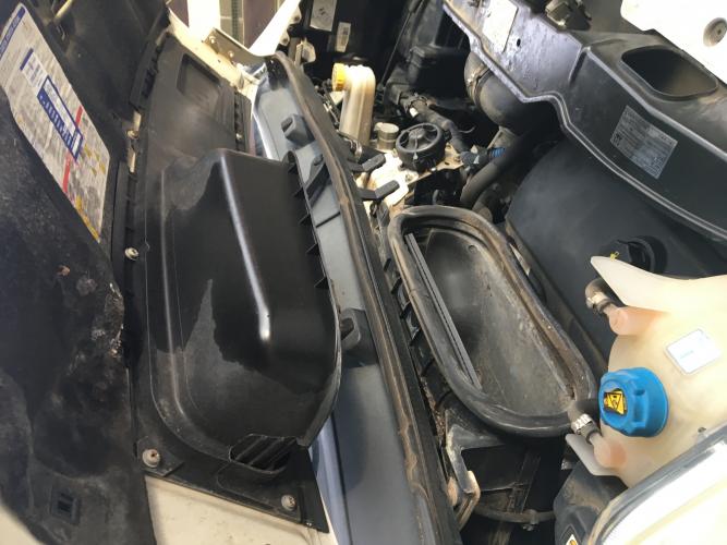

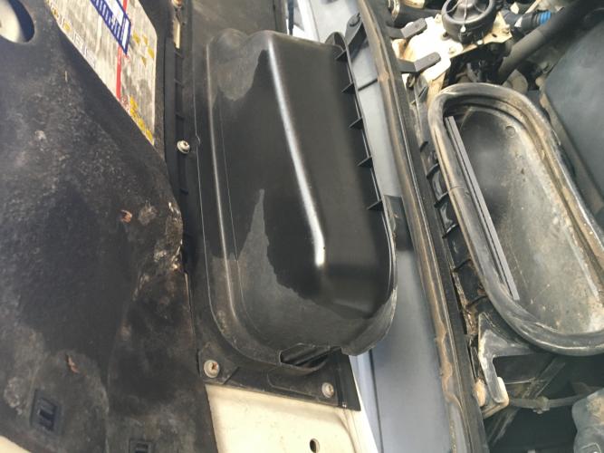

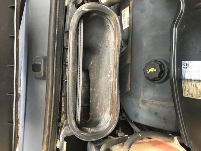

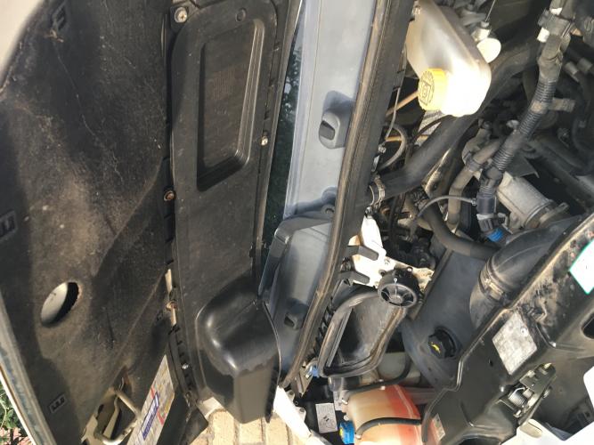

E76E2A88-A73D-4E0F-81E7-447FB23AD8EB.jpegEE52E38D-7B58-4883-A955-AF0B2EE8A678.jpegC7067845-40A1-48B0-9812-9A57FD77E48B.jpeg3C35463C-8738-4029-A885-D53078A10224.jpeg963F940B-AC64-48AB-9EB3-BBC2235DB838.jpeg
Annadipi
annadipi
annadipi
01/02/2020 28
Inserito il 30/12/2022 alle: 15:13:56

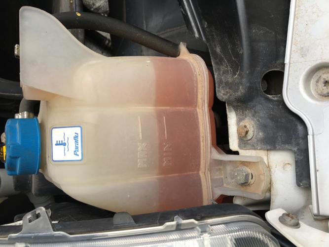

Salve a tutti,
il sistema che di vede nelle foto non serve per evitare che l’acqua piovana possa giungere al motore?
Il livello del liquido di raffreddamento ( tenendo conto che il camper non si trova in piano ma in discesa con il motore in basso) mi sembra ok,
Ho controllato il livello dell’olio con apposita asticina ( ovviamente camper non in piano ) e mi sembra alto e con goccioline d’acqua al suo interno.

Inserito il 30/12/2022 alle: 17:44:43
In risposta al messaggio di annadipi del 30/12/2022 alle 15:13:56
Salve a tutti, il sistema che di vede nelle foto non serve per evitare che l’acqua piovana possa giungere al motore? Il livello del liquido di raffreddamento ( tenendo conto che il camper non si trova in piano ma in discesa
con il motore in basso) mi sembra ok, Ho controllato il livello dell’olio con apposita asticina ( ovviamente camper non in piano ) e mi sembra alto e con goccioline d’acqua al suo interno.
A me, il livello di refrigerante, non mi sembra ok, anzi, considerando che è in pendenza, una volta messo in piano, risulterebbe sotto il minimo
