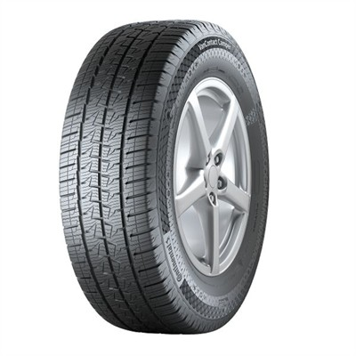

In fase di scelta gomme avendo le precedenti Michelin Agilis Camping M&S ormai 55000 km, vorrei provare le Continental VanContact Four Seasons che hanno il 3PMSF, quindi con vantaggi sia oggettivi, si spera, sia formali se si va in inverno in Paesi che lo esigono.
Noto che nel listino Norauto, comodo per me come fornitore, per le 225/75 R16.. ci sono tre soluzioni:
- R16CP 118 R  da loro indicata "R MB", e anche "camper" come su catalogo Conti
- R16C 121 R  da loro indicata R Fiat
- R16 126 R da loro indicate R Iveco (ma B sul bagnato invece che A) che non prenderei in considerazione anche per il battistrada diverso e che non mi piace
Ho chiesto chiarimenti sulla seconda (la prima l'ho vista dopo) che mi pare più papabile anche se il mio Van374 marcia leggero, sui 3250 kg e potrebbe magari bastare il 118R.
A libretto riporta le C  (ma in origine montava CP) e come indici 116Q.
Qualcuno ha forse già esplorato le differenze tra questi pneumatici?
Oppure provato uno dei vari tipi?
Un mio dubbio è che la 121R sia più dura proprio come struttura. O è comunque migliorativo avere un indice di carico maggiore?
Grazie a tutti

La risposta del servizio tecnico Continental sulla scelta tra le VanContact 225/75 R16C 121R e le "camper" 235/75  R16CP 118R:
"... Il nostro consiglio è
225/75R16 CP 118R VanContact Camper
E' uno pneumatico specifico per mezzi ricreativi, l'indice di carico è maggiore di quanto ha a libretto, perciò non avrà problemi con un eventuale sovraccarico. .. "
Ricordo che a CdC si richiede 225/75 R16C 116Q, quindi si avrebbe maggiori indici di carico e di velocità rispetto al libretto e alle attuali Michelin montate in origine che sono delle 116Q. Io poi viaggio a 3250 kg abbastanza equamente distribuiti tra A e R.

Ho poi ordinato, come da consiglio Continental sulla loro alternativa, delle VanContact 225/75 R16 CP 118 R, 4 stagioni con 3PMSF; indici C (consumo), A (pioggia), 73 db
presso la Norauto a Euroni 772.40 con montaggio (+ equil. + valvola) compreso, che avverrà tra pochi giorni.
Il giorno dopo partiremo per il consueto giro di dicembre in Provenza, vi racconterò le prime impressioni.

Buongiorno a tutti e ciao Armando,
... abbiamo praticamente fatto lo stesso percorso arrivando allo stesso risultato!
Ho sempre usato MIchelin trovandomi sempre bene ma ora, con 56.000 km volevo montare delle 4 stagioni e mi piacevano appunto le Continental.
Contattata la casa mi hanno dato la tua stessa risposta e comunque, da Norauto, ho ordinato 4 Continental
VANCONTACT 4SEASON 225/75 R16 121/120 R Fiat a 870€ e verranno montate il 6 dicembre giusto in tempo per il ponte dell'Immacolato dove provvederò ad un breve rodaggio.
Spero(iamo) che sia stata una buona scelta, il tempo ce lo dirà ma, per ora, le recensioni di altri camperisti sono positive.
Piuttosto ci sarà da considerare la pressione, non credo che in Norauto siano tanto esperti di camper, io poi, qualche volta ci carico anche lo scooter ed anche per questo ho preso un indici di carico maggiore,
