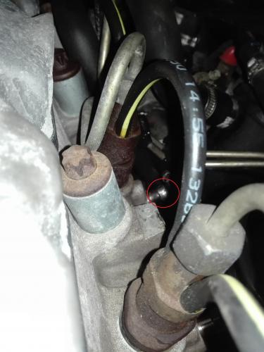

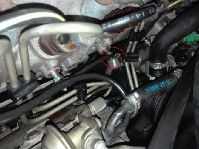

Ciao a tutti,
purtroppo grosso guaio sulle candelette, dopo giorni che spruzzo sbloccante a più riprese,la prima viene via senza problemi, la seconda ancora meglio della prima, la quarta mi ha fatto penare abbastanza tra svita e riavvita a piccoli gradi e sbloccante, ma la terza non ne ha voluto proprio sapere.
Il motore ora si avvia bene, ma lavora con 3 candelette su 4 perchè ho verificato che è bruciata.
Purtroppo si è arrotondato l'esagono, forse avrà fatto si e no un 1/4 di filetto e poi basta, ha iniziato a cedere gli spigoli del profilo della candeletta.
Come è possibile intervenire?... o far intervenire il meccanico per ridurre il rischio di spezzarla?

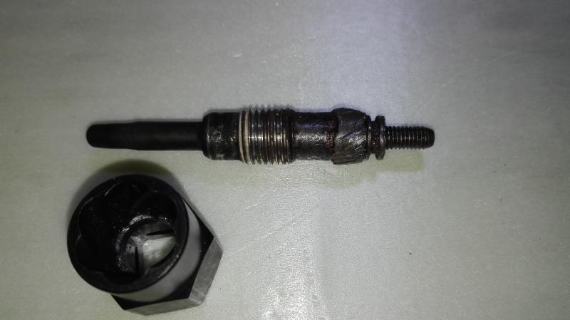

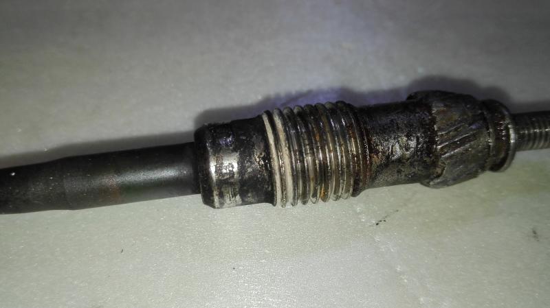

Ho risolto!... evitando la trapanatura e soprattutto la rimozione della testata!
Mi sono procurato su Amazon un set di bussole estrattrici appositamente per dadi o bulloni rovinati per poco più di una quindicina di Euro e posso dire che hanno funzionato alla grande, avevo provato con tutto, chiavi esagonali, chiavi a scatto, giratubi, mandrini, sbloccante a litri, a motore caldo, a motore freddo, ma nulla da fare, talmente bloccata che ogni cosa ruotava sul metallo.
Tolta finalmente la candeletta a motore molto caldo, ho notato che sui primi due filetti si è formata una calcificazione di chissà cosa che impediva al filetto di ruotare.
