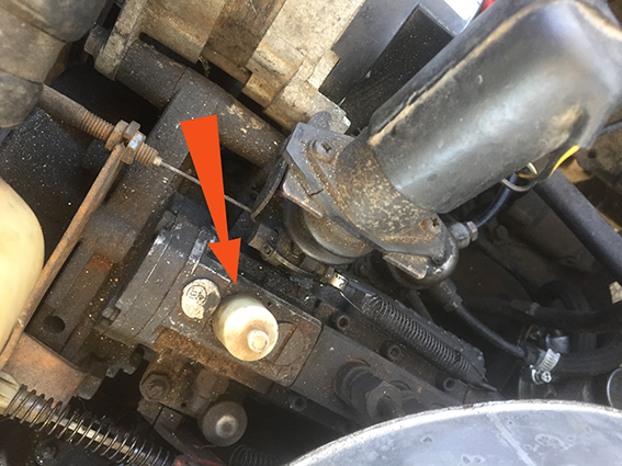

Inserito il 02/07/2023 alle: 19:28:08
In risposta al messaggio di Rucki del 14/06/2023 alle 22:29:12
Scusami ma per ora ci capisco poco di quello che scrivi ... prima scrivi di candeletta ora sono candelette ...e condeletta pre riscaldamento ...  Non so come misuri ma queste candelette sé sono in parallelo o sono in collegate
in serie ( come su certi Mercedes ) . Non é facile a spiegare con poche info che si hanno e il totale di candelette che sono montate . Sé sono in parallelo e arriva corrente alle candelette devono per forza scaldare a meno che tutte sono guaste ... mi viene il dubbio che misuri in modo errato . se sono in serie e misuri esse hanno sempre corrente fino alla candeletta che tu chiami pre riscaldamento , ma sé questa ha la resistenza guasta prima della candeletta avrai corrente ma essa non prosegue perché la resistenza é rotta . Visto la poca eperienza dovresti spiegare come misuri , da come capisco dal tuo scritto dici che la corrente arriva alle candelette ma il relé é posto prima delle candelette percio funzia e con il tester puoi verificare .. Sé tu misuri col tester e metti un polo prima della candeletta e l`altro polo del tester dopo la candeleta certamente ai corrente e pensi che essa é buonea , ma tu devi controllare sé la candeletta é guasta , musura la resistenza o come minimo  sé il tester ha la sirenetta sé c`é passagio di corrente tramite la resistenza dela candeletta .
La puleggia riparata e montata (da me) e funziona bene. Dopo ricerche ho capito che effettivamente la candeletta e' unica. E dopo altre ho visto dove e' . Le notizie trovate sono piuttosto frammentarie, come se quasi nessuno conosca questo motore. Eppure e' stato un motore piuttosto diffuso ed affidabile. Talmente affidabile che non ha mai avuto problemi di nessun genere?  Certo, non sono un meccanico ne' elettrauto, ma devo imparare almeno le cose basilari. Ho trovato in Rete altri che avevano problemi simili ai miei, che in parte sto risolvendo, ma le lacune sono ancora molte. Raro e unico trovare che ha un impianto elettrico originale, molto difficile trovare chi ci possa metter le mani od almeno spiegarti qualcosa. Proseguo nella ricerca e nell'apprendimento. Al momento mi sto interessando sempre della parte candeletta e solenoide. Qualcuno lo ha bypassato con comando/pulsante sul cruscotto interno, cosa che vorrei evitare, ma, costretto, lo faro' (anche se ancora non ho capito bene , nonostante schemi) quale pulsante, se anche una resistenza, quale timer ecc. Non mi ritengo completamente stupido, ma a volte non capisco cose spiegate in modo tecnico. Due giorni fa ho scoperto che devo sostituire il cilindro maestro (?) dei freni (quel tubo avvitato al servofreno con sopra le 2 vaschette x liquido freni). Frenava all'ultimo momento perche' uno dei 2 sfiati era secco per cui frenava solo il posteriore. Si risolve sostituendolo. Potrei prendere il kit di riparazione e farlo da solo. Ma e' una cosa troppo delicata. Preferico nuovo. Ritornando alla candeletta, vista anche l'eta', vorrei sostituirla. Ho solo paura che si possa rompere dentro e li', allora sono grossi problemi. Cosa faccio? Prego una settimana di seguito Santo Ford...cammino sui carboni ardenti per 20 metri..oppure do spazio al raptus (wd 40, motore caldo, chiave come si deve...) e la tolgo? Intanto ci dormo una notte o due...Help, please..!!
