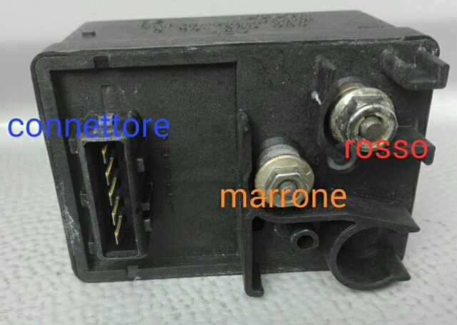

Buonasera a tutti, reinserisco il quesito avendo fatto un po' di prove:
il camper è il fiat Ducato 1900td del 2002 con il motore Peugeot.
Dopo esserersi scaricata la batteria, nel cercare il guasto mi sono accorto che le candelette di preriscaldamento spesso rimangono sempre alimentate, ovvero, grazie a una sonda luminosa, ho messo il negativo a massa e con il puntale positivo ho testato il + della candeletta notando con stupore che si accendeva il led della sonda, questo con le chiavi disinserite dal quadro e al tester arrivano ben 11.8v.
​​​​​​Ho provato a staccare l'alimentazione del temporizzatore disconnettendo il blocchetto laterale, ma nulla da fare, le candelette, rimangono sempre alimentate, così come sono alimentati i due connettori a dado sul temporizzatore, come se fosse incollato il relè.
...ma il relè funziona, dopo aver acceso il quadro, passati 6sec. si spegne la spia delle candelette, ma, se il motore e freddo questo rimane attaccato per diversi minuti facendo scaldare anche in modo preoccupante I cavi di alimentazione (rosso e marrone), mentre se il motore è già caldo dopo 16 sec. si spegne e rimane spento (verificato tramite sonda a lampadina) anche a motore motore fermo. In questo caso, al temporizzatore arriva tensione solo al cavo rosso mentre rimane disconnesso il cavo marrone ( come sarebbe normale che sia)
Puntualmente, a motore freddo mi trovo con le candelette sempre sotto tensione, ma tramite lo staccamassa riesco a non far scaricare la batteria.
Chiedo agli esperti, di che si tratta?... grazie in anticipo

Il relè che resta chiuso.
Ti succede soprattutto a freddo perché a candelette fredde la resistenza è minore e quindi la corrente è più elevata.
Se apribile e hai manualità pulire i contatti di potenza e lubrificare dopo pulizia le parti in movimento.

Il relè che resta chiuso. Ti succede soprattutto a freddo perché a candelette fredde la resistenza è minore e quindi la corrente è più elevata. Se apribile e hai manualità pulire i contatti di potenza e lubrificare dopo pulizia le parti in movimento.
Se ti riferisci alla centralina del temporizzatore non è apribile.
Se è quella in foto con i morsetti di potenza e non puoi aprirla è da sostituire.

Ciao, infatti, le candelette a freddo continuano ad essere alimentate fino a che il motore non giunge a temperatura ma, se sono comandate dal relè temporizzato  che sento azionarsi in modo corretto, sia a freddo (alcuni minuti fino ad arroventare in modo preoccupante i cavi di alimentazione del relè) che a motore caldo (16 secondi e stacca), come fanno ad avere il + in tensione se il relè del temporizzatore rimane normalmente aperto?
A freddo e con il quadro spento, il relè è aperto, quindi + interrotto, ma sulla candeeletta arriva ugualmente e l'assorbimento è di circa mezzo A.
Allora,.... scollegata l'alimentazione, smontato il relè,  rimontato tutto e sembrava aver risolto il problema, relè aperto e candelette non alimentate. Dopo un paio d'ore sono andato a verificare e nuovamente le candelette sembrano sotto tensione.

Ma io sul mio ducato 1905td avevo il problema inverso che non mi arrivava tensione alle candelette,visto che probabilmente era la centralina uguale a quella che hai postato , ho provato ad aprirla spezzettando il
bordo di plastica incollato e alla fine e venuto via  attenzione che c'e' un circuito elettronico guai romperlo
ho visto che la chiusura dei contatti con rele' rilasciato erano molto vicini per la fusione dei contatti ( e potrebbe essere il tuo problema che i contatti sono quasi attaccati portano tensione alle candelette , ma basta andare col la limetta delle unghie a lucidare i contatti  chiudere il tutto con un po' di silicone e via)  comunque cambiarlo  dal demolitore ci va' circa 30 euro (a torino)

Ciao e grazie per essere intervenuto,...allora...da allora ormai credo che tutto sia "normale", ovvero dopo varie riprove sono arrivato alla conclusione certa che le candelette vengono alimentate (in realtà la tensione non arriva)  solo quando la batteria motore è staccata, infatti, solo quando allento lo stacca batteria a massa, se pongo sul negativo della batteria (no sulla massa del veicolo,è staccata) arriva tensione sulle candelette, mentre se riconnetto la massa, le candelette non sono più alimentate.
E' come se il gioco dipendesse da un relè che se non riceve tensione chiude il circuito.
Cosa centrano le candelette?...non lo so, ma non escludo che possa trattarsi di qualche intruglio fatto quando è stato camperizzato...comunque è una verifica che tutti possono fare e riferirci sul loro risultato.
Comuque la batteria non si è piu' scaricata e sarà accaduto sicuramente per la lunga sosta sotto la pineta, le candelette non centravano nulla!
