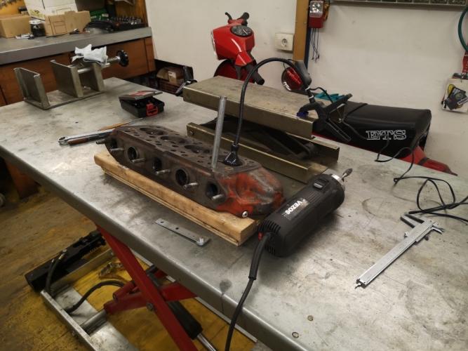

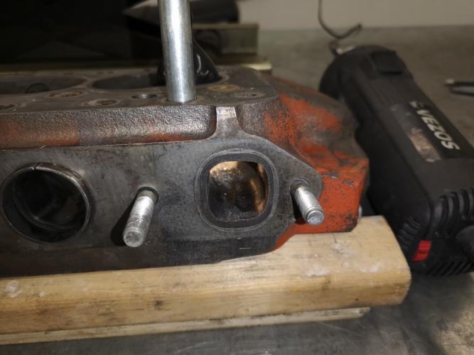

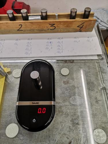

In risposta al messaggio di turbinello del 23/01/2022 alle 09:46:43

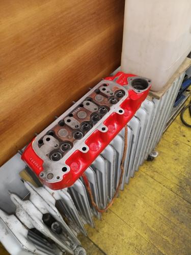

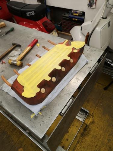

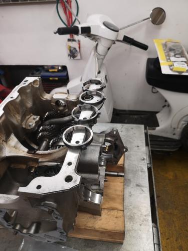

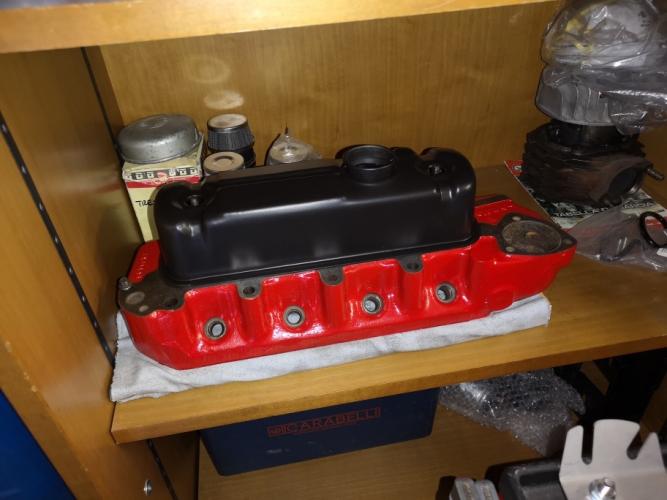

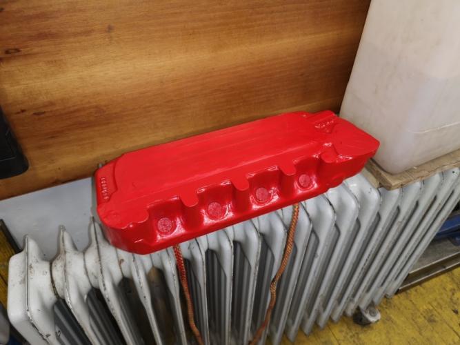

Hecktor esatto . Quella è una delle procedure. Poi alle volte devi fare anche i conti con la ruggine . Morchie di gasolio rappreso e scaldato che diventa come pietra Coppie di serraggio delle candellette che chi le ha messe pensava fossero dei tasselli della fischer... ps  come va con la mini ? dopo la fatica della frizione ?
bene, stò aspettando pompa acqua e fasce elastiche
ho portato tutti i bicchierini allo stesso peso
sostituiti gli sincronizzatori
DF6FC9FB-122D-4FE6-83EA-2533C092D3D3.jpeg164756CA-1782-4487-8EA6-0BF78981DA4C.jpeg53209B88-0A9F-428B-A0FA-96AF0F6F3DE9.jpeg61873680-C35B-4AB8-993C-B988F00E6232.jpeg
testa finita, riverniciata e lavorati i condotti
i condotti di scarico ora sono tutti identici, tolti gli scalini, dovrebbe girare molto molto meglio
scusate out

Inserito il 24/01/2022 alle: 21:46:35
sono tutti ottimi lavori ! i condotti li devi lucidare. tirare a specchio Fanno la differenza e sarà una goduria quando tornerai a sentirlo in moto
i cilindri come stanno? cos'è 848 o 998. non so quanti km avesse ma se cambi le fasce...
Se hai smontato tutto avrai guardato come stanno i colli dell'albero. bronzine devi cambiare i cuscinetti di biella si consumavano
le punterie mi raccomando ( 0,30 )
tira su il vecchio tread
Modificato da turbinello il 24/01/2022 alle 21:48:13
