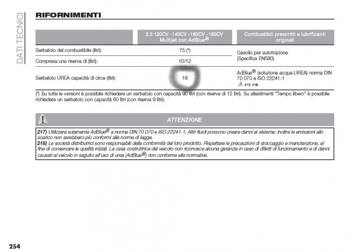

Quanti litri contiene il serbatoio AdBlue del Ducato 2023?
Libretto uso e manutenzione del mio Ducato del 2020. Urea litri 19
Penso sia uguale anche per il Ducato del 2023.
