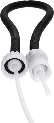

Scusate, forse se ne era già parlato, ma ritenete utile usare l’imbuto antiriflusso inclinato a 45° oppure è sufficiente usare il tubo corrugato compreso nelle taniche? grazie.
Nessuno dei due.
Il tubetto con la tanica lo butto subito, è il miglior modo per versare ovunque, anche sulle scarpe wink
Imbuto peggio che peggio
Prendi QUESTO tubo che rende le cose facili e non versi una goccia. Non guardare la marca, che sia Mercedes, WV, Audi etc, è sempre lo stesso perchè il bocchettone di tutti i mezzi è standard con stessa filettatura e il bocchettone delle taniche è standard (salvo alcune senza nome ne cognome che meglio lasciarle dove sono).
Avviti il tubo al bocchettone, lo avviti alla tanica (bisogna stringere molto forte per fare tenuta) sollevi la tanica e il liquido scende. Al pieno si interrompe il flusso automaticamente, appoggi la tanica e sviti il tubo.
qui costa abbastanza, il primo che ho trovato, ma cercando in rete e ebay si trova a molto meno, sempre identico.
