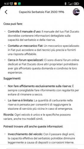

A precisa domanda, l'intelligenza artificiale così risponde:
Se non lo sa l'IA... ma sai come risolvere il tuo dilemma.
Riporta 1996 ma la domanda era esatta.
Modificato da Giovanni il 13/08/2024 alle 10:01:54
