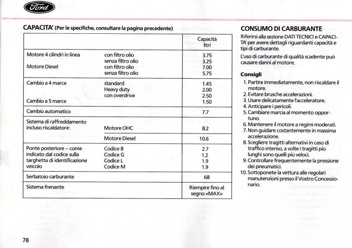

Salve a tutti, ho una domanda per chi come me ha il ford transit mk3 a ruota singola con il tipo di ponte differenziale H 34 della Timken, per intenderci quello con solo il tappo di carico, senza il coperchio di dietro, in cui la scatola del differenziale si attacca direttamente all'asse posteriore ed all'albero di trasmissione. Ho recentemente fatto cambiare l'olio in quanto ho montato un ponte comprato usato perchè il mio si era rotto. Nel manuale ford c'è scritto che questo tipo di ponte vuole 2,7 litri d'olio. A me ce ne sono stati dentro solamente 1,25 litri per raggiungere il livello. Qualcuno ha esperienze in merito o gli è capitato qualcosa di simile?

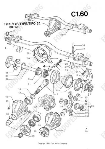

 Non posso essere utile per quanto riguarda l`olio . sé i pezzi 35 e 36 sono lo sfiato del differenziale si dovrebbe controllare sé é pulito . Il motivo é che in certri casi sé otturato scaldando l`olio si forma una pressione che dovrebbe scaricarsi da quel sfiato , sé non ha possibilità di scaricare la pressione é possibile che l`olio superi i  para olio ( ES il 2 )  inversamente raffredandosi entra aria nel differenziale . Se esce dal N2 puo entrare il contatto con le ganasce dei freni e sono da sostituire ...  Pure sé guadi un fiume e ti fermi col livello della sfiato che si trova nel`acqua con raffredare essa entra e si mescola con l`olio  .

Il differenziale del transit MK3 non ha il tappo di scarico, per svuotare in modo completo l'olio bisogna rimuovere il coperchio e farlo scolare bene per ore. Per aspirazione dal tappo di riempimento, considerando la sua viscosità, è difficile rimuoverlo tutto. Questo modo di operare  potrebbe giustificare la differenza tra il dichiarato ed il reale, però più di un litro mi sembra tanto, sicuro che 2.7 sia il dato corretto per quel modello di differenziale ?

Si ho controllato bene ed è il codice B

 ragionamento logico sé non é bolla rimane nei mozzi ..
