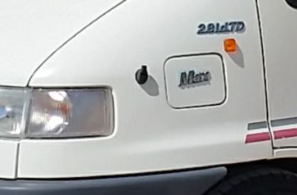

Non ho il manuale utente del mio camper, Arca America 407 del 2000 su meccanica Ducato x230, per cui non sono certo della capienza del serbatoio del gasolio. Sullo sportello del tappo del serbatoio c'è la scritta "max" come in foto: secondo voi significa che è da 80lt? Il pieno massimo che abbia mai fatto è di 61lt.

Non ho il manuale utente del mio camper, Arca America 407 del 2000 su meccanica Ducato x230, per cui non sono certo della capienza del serbatoio del gasolio. Sullo sportello del tappo del serbatoio c'è la scritta max come in foto: secondo voi significa che è da 80lt? Il pieno massimo che abbia mai fatto è di 61lt.
ho anche io un Ducato è questa informazione è scritta sul libetto del mezzo, non sul libretto del camper.

Quando hai fatto quel pieno da 61 L eri in riserva o no? Se eri in riserva e il pieno è stato fatto "a tappo", il serbatoio è da 60 litri (più spicci per le tubazioni). Se non eri in riserva, il serbatoio ha una capacità maggiore. però 80 litri è una capacità da Transit, di solito Ducato ha 60, 90 oppure 125 L.
Magari Max era il nome del precedente proprietario, non mi sembra abbia niente a che vedere con la capacità del serbatoio...
Potrebbe anche essere una scritta "Maxi" a cui hanno castrato la i finale...la scritta sembra di quel tipo.
Ciao da Dash

maggiore. però 80 litri è una capacità da Transit, di solito Ducato ha 60, 90 oppure 125 L. Magari Max era il nome del precedente proprietario, non mi sembra abbia niente a che vedere con la capacità del serbatoio... Potrebbe anche essere una scritta Maxi a cui hanno castrato la i finale...la scritta sembra di quel tipo. Ciao da Dash
Quando ho fatto il pieno da 61 litri la lancetta era quasi al minimo ma la spia non era accesa.
La scritta "max" è fatta in plastica nello stesso stile delle altre scritte che ci sono sulla carrozzeria, per cui credo che sia stata messa in fabbrica.

Tieni una tanica in camper, porta il serbatoio alla fine, poi butti dentro la tanica e vai a fare il pieno: la capacità è la somma della tanica più il pieno che hai fatto, meno i km che hai fatto dal rabbocco tanica divisi per 8 (diciamo 8, ammesso di fare 8 km/litro)
E' l'unico modo per saperlo per certo su un camper usato dove non sai cosa ha fatto il proprietario precedente. L'altra alternativa è di andare a ispezionare il serbatoio alla ricerca del suo codice, se sei fortunato a trovarlo puoi risalire alla capacità.
Sui camper recenti c'è un sito della FCA (segnalato da cinquantuno) dove inserendo il codice del telaio ti dà un sacco di informazioni, dal colore della cabina, al codice pneumatici etc..., quindi forse c'è anche la capacità serbatoio. Questo SOLO su mezzi recenti (dal 2014 circa), per mezzi più vecchi si vede poco o niente: è quello che ho appurato inserendo il n.telaio del mio primo camper, un semintagrale su Ducato 244 (del 2005).

La scritta "Max" in quella posizione non ci azzecca niente. Deriva dalla scritta "Maxi" privata della "I" finale.
Agli allestitori Fiat consegnava, assieme al veicolo, anche 3 scritte sciolte e non installate sul veicolo stesso. Erano quelle che, nella versione furgone del Ducato, erano applicate sui portelloni posteriori, ovvero "Fiat" + "Ducato" + "Maxi" se versione 18 q.Spesso, quando acquistavi il camper nuovo, l'allestitore ti consegnava anche queste scritte, non applicate.
Sullo sportellino gasolio è stata messa da qualche proprietario buontempone... Magari per coprire qualche magagna?

La scritta Max in quella posizione non ci azzecca niente. Deriva dalla scritta Maxi privata della I finale. Agli allestitori Fiat consegnava, assieme al veicolo, anche 3 scritte sciolte e non installate sul veicolo stesso.
Erano quelle che, nella versione furgone del Ducato, erano applicate sui portelloni posteriori, ovvero Fiat + Ducato + Maxi se versione 18 q.Spesso, quando acquistavi il camper nuovo, l'allestitore ti consegnava anche queste scritte, non applicate. Sullo sportellino gasolio è stata messa da qualche proprietario buontempone... Magari per coprire qualche magagna? Un saluto da Vittorio (MI)
Era proprio il mio stesso dubbio... Nell'unico Ducato che ho avuto, mi consegnarono tutte le scritte adesive in un sacchettino, e le lettere  D U C A T O erano separate e attaccabili individualmente. Si prestavano anche alla realizzazione di anagrammi, m'era venuto in mente che si poteva scrivere la scritta   CAT DUO, anzi avevo anche realizzato un adesivo con la silhouette di due gatti neri... Poi però ho venduto il camper e ho attaccato le lettere nella forma normale DUCATO  (ma avrei potuto scrivere CADUTO o ACUTO D o TU CODA etc...)
Riguardando la lista pieni di quel mio Ducato, avevo spesso dei pieni di 65-66 litri, una volta anche 68,81 litri.

Sul mio 2800 jtd del 2002 mod 230 max, il libretto dice 80 litri di cui 8-10 di riserva.
Max vuol dire piu portata, telaio piu resistemte, freni ,frizione , ammortizzatori, balestre, maggiorati e adatti ad essere omologati oltre i 35 q
