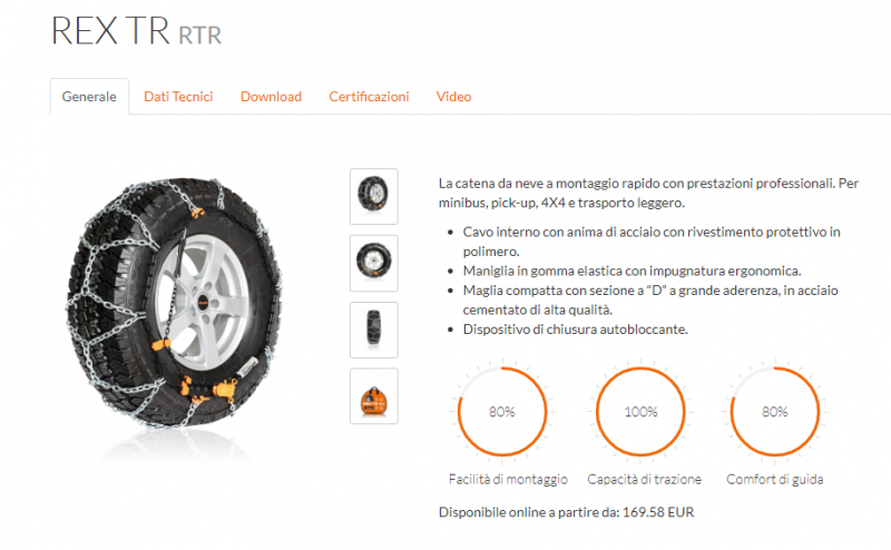

ti trovi in una spiacevole situazione da risolvere. catene da usare in rare occasioni sulle quali investire poco denaro non vanno tanto d'accordo con il camper. Il motivo, non è tanto il facile montaggio, cosa che in un
modo o nell'altro, oggi come oggi è semplice da trovare, ma è la ROBUSTEZZA a fare la differenza. Catene economiche corrispondono a oggetti di scarsa resistenza e dato il peso del mezzo, in caso di slittamento o frenata è facile che si rompano rischiando di fare parecchi danni.  Praticamente immagina una catena rotta e avvolta sulla parte interna della ruota... tubo freno, sensore abs ecc. ecc. Non comprare semplici catene, ma catene per trasporto leggero, fuoristrada, suv, le uniche in grado di resistere agli enormi sforzi a cui sono sottoposte con mezzi da 35 e oltre quintali. io ho queste Weissenfels da parecchi anni senza alcun problema
Con queste sicuramente non si sbaglia, le REX TR sono il meglio che propone il mercato.
