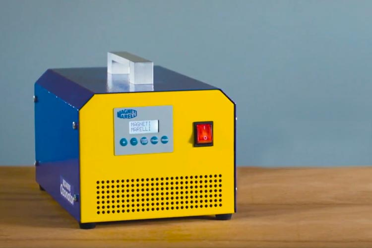

Oppure fai fare pulizia con OZONO
Per essere sicuri di viaggiare in un’auto salubre e microbiologicamente sicura, la soluzione è la  sanificazione periodica dell’auto con l’ozono. Si tratta di un vero e proprio “trattamento di salute” (per l’auto e le persone), che  uccide i microrganismi, inattiva i virus, anche i più temibili come il Coronavirus e  toglie gli odori. L’ozono è un agente disinfettante naturale con elevate proprietà antibatteriche, antimicotiche e antivirali. Essendo un gas, si diffonde ovunque all’interno dell’abitacolo, neutralizzando i microrganismi anche nei posti più difficili da raggiungere.
Lo faccio su i miei mezzi e il camper e pure a casa
in locali di lavanderia e docce  con questo :
