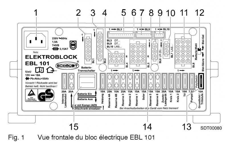

Le centraline si spengono, se togli la corrente, poi vanno riaccese, tenendo   premuto per qualche secondo, l'interruttore, sul pannello.
Inserito il 26/10/2021 alle: 23:01:26
Nella EBL-101 c'è anche un interruttore generale proprio sulla centralina, casomai è stato spento per sbaglio, ma penso sia la prima cosa che è stata guardata.
Quello nero a bilancere con scritto Batterie EIN / Batterie AUS
