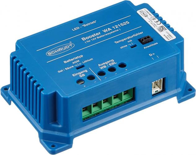

Installato insieme ho anche un booster della stessa casa (non ricordo il modello). Non so se potrebbe essere anche quello a suonare...sono molto vicini ed il suono non capisco bene da chi provenga...

Elektroblock ebl 119. Ho scaricato il manuale, ma non parla di anomalie di questo tipo. È un BIIIIIP (quasi tipo clacson) continuo che  sicuramente evidenzia un allarme. Installato insieme ho anche un booster della stessa

Probabilmente hai il booster WE 121525 ma non lo conosco, io ho messo un Booster Votronic.
non ho idea se il booster possa avere qualche allarme, ma non riesco a immaginarmi per cosa. Anche QUI non parla di allarmi.
