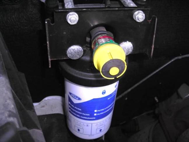

se e molto tempo che hai sostituito il filtro gasolio (se e come il mio dovresti avere il sensore o come si chiama che segnala quando e da sostituire) ...di solito e sul verde ma se va sul rosso e da cambiare il filtro.....(sto coso e sopra il filtro).... magari e pieno e non manda abbastanza gasolio alla pompa e va in protezione il motore...
sul mio e in verticale ma almeno capisci che devi cercare....
coso e sopra il filtro).... magari e pieno e non manda abbastanza gasolio alla pompa e va in protezione il motore... sul mio e in verticale ma almeno capisci che devi cercare....
Oggi ho fatto circa 300 km senza nessun problema ma ho tenuto una velocità un po' più bassa, per quanto riguarda il filtro gasolio ha 7000km.
