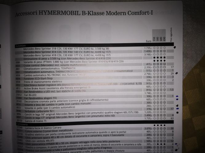

Il seguito di:forti dubbi acquisto camper nuovo
Dubbio:le 17' saranno catenabili su una TA, quali e quanti gli pneumatici invernali disponibili? IMG_20181128_233725.jpg
