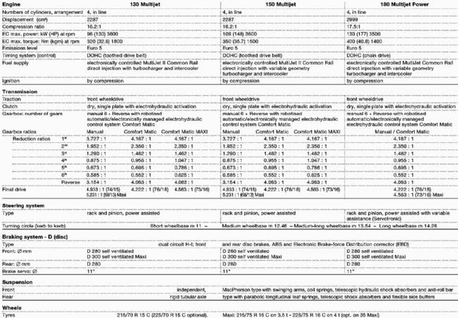

La mia tesi e relative argomentazioni riguardo al telaio x250, in questo caso, sono inconfutabili.
Allego il datasheet del ducato Euro 5 dove vengono indicati i dischi dei freni, i rapporti del cambio (cambia solo il rapporto finale come avevo detto), gli pneumatici che FIAT dice di usare.
Se l'allestitore non rispetta quello che dice FIAT si assume tutte le responsabilità del caso....
Mi spiace che non si vede la fotocrying
Aggironamento: ho modificato l'immagine per migliorare la qualità, dato che il server riduce la qualità.... Spero che si legga. (se no CTRL + e si ingrandisce la pagina... qualcosa si legge)

Io non ci metto la mano sul fuoco... mi è bastato vedere la sezione dei cavi che andavano al frigo (dopo 3 anni erano bruniti)... da lì uno capisce come fanno i dimensionamenti e relativi test; basta che funzioni per un lasso di tempo sufficiente (esempio 2-3 anni) e siamo a posto...
Io mi porrei qualche domanda se fossi in voi... Perchè nelle auto uno può omologare pneumatici che si discostano massimo del +/-3% dalla misura del libretto? E se uno chiede alla casa il nullaosta di omologare un pneumatico al di fuori del +/-3%, la domanda viene respinta? Invece, nei camper questa regola può essere non rispettata? I camper sono "favoriti", esonerati? Però sono sempre dei mezzi di trasporto... Mistero della vita...
Tengo a precisare che le case automobilistiche non si sbagliano, quasi mai per non dire mai, su quali pneumatici omologare e quindi quelli che vanno riportati sul libretto... Nel mio caso Mobilvetta sul libretto ha scritto anche la misura da 16''.. peccato che, loro testuali parole, mi hanno detto che si sono sbagliati....
Io ha lavorato con ingegneri della Ferrari, ingegneri provenienti dalla Mirafiori, dalla Lotus... e vi assicuro che l'ingegnere della Mirafiori mi ha detto quello che sto dicendo a voi da qualche giorno...

Io penso proprio di no.. sul fatto dell'efficacia della frenata; c'è sempre quel 9% in meno. Primo, il disco gira più lento quindi bisognerà esercitare una forza maggiore per avere la stessa potenza frenante (a parità di diametro del disco); poi, come seconda argomentazione mi aiuto con un esempio pratico così risulterà capibile. Quando uno deve fermare (quindi opporsi al moto) una porta che si sta aprendo o chiudendo (non importa).. risulta meno faticoso esercitare la forza resistente vicino ai cardini o il più distante possibile dai cardini (F x b)?
Una cosa simile, e ripeto simile, accade ai freni... Quindi bisogna passare ai 300mm (maggior superficie frenante e aumenta al contempo il braccio).
Poi dimenticavo... una ruota che ha un diametro maggiore comporta anche un aumento del momento d'inerzia [mm^4], quindi risulta più difficile fermarla... dato che accumula più energia [J].
Se per te 10mm sul raggio di una cosa (poi se la misura è maggiore ancora peggio) parlando in ambito meccanico non sono tanti.. allora, significa che non sai cosa comporta variazioni di misura del genere sui calcoli di progetto.
