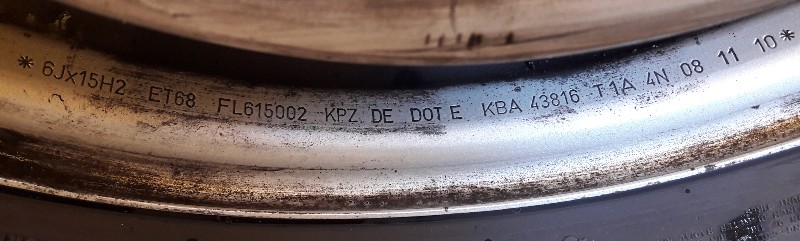

Questa è la dicitura sui cerchi originali che monto attualmente:

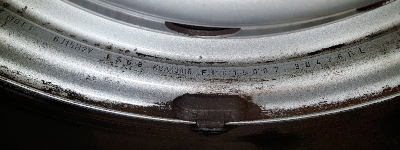

E questa quella del cerchio che ho trovato in vendita online, dovrebbe essere del 2006:
Prima di spendere soldi a vuoto chiedo se i 2 cerchi sono  compatibili

Mi sembra che i valori fondamentali siano uguali.
Però controlla la posizione della vaolvola se corrisponde alla linea di un bullone o se è a metà tra due bulloni.
Se non è uguale alla tua, non si puo montare il copricerchio del X250 se hai il copricerchio integrale.
PS: mi riferivo al 16" , sul 15" non so se c'è questa differenza.

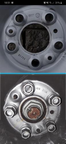

Quello che non mi convince dalle foto è che il mio, al centro del mozzo ha come un rinforzo che nell'altro sembra assente:
Quello sotto è il mio originale
Ciaowink
Viaggiare apre la mente...

Se il tuo Ducato X250 è del 2011 e non è un Maxi, monta le ruote 215/70 R15 (scusa ho letto ora che lo avevi precisato).
Per quella gomma, la sigla esatta del cerchio in questo caso è 6JX15 ET68 5X118 71.1
Nel codice che hai postato leggo 6Jx15 ed ET68, per cui larghezza canale, diametro cerchio ed offset sono corretti.

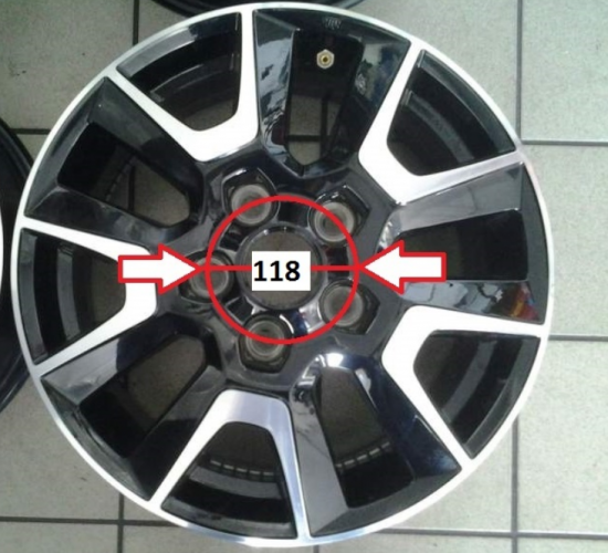

Manca il valore del PDC (5X118) cioè questa misura qui (diametro centro viti):
e del diametro del foro centrale (71.1mm)
Se quel cerchio viene venduto per Ducato, direi che non dovresti avere problemi, se proprio vuoi toglierti lo scrupolo, trova il modo di far verificare PDC e diametro centrale, se corrispondono è compatibile al 100%

Secondo me corrispondono.
Riguardo al rinforzo, probabilmente è solo la forma dello stampato della lamiera, non tutti i cerchi sono prodotti dallo stesso costruttore, per cui qualche micro-dettaglio può essere differente, ma ai fini funzionali è del tutto ininfluente.
Se le misure corrispondono (è uno standard unificato internazionale), vedrai che i due cerchi sono perfettamente intercambiabili

Nella descrizione c'è scritto:
"""  Fiat 5x118 ET68  """
Credo siano loro, per il rinforzo, se ci sono diversi modelli con o senza non avrebbe importanza perchè questo cerchio lo userò come gomma di scorta.

Direi che sono loro al 100%....
