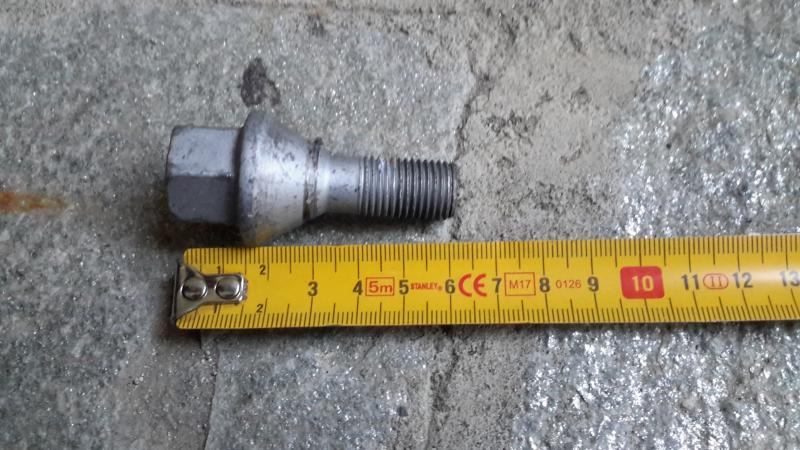

Salve, settimana scorsa ruota auto bucata, oggi controllando il camper ruota anteriore lato guida mezza sgonfia, subito messo martinetto e alzato il camper, fatto girare la ruota notato un chiodo piantato nel battistrada.il cerchione è  quello in lega della fiat ma il cerchione che di scorta è  in acciaio secondo gli esperti i bulloni andranno bene per tutti e due i cerchi o per quelli di acciaio sono diversi?.Il precedente camper i cerchi erano in acciaio e non avendo mai bucato non mi ricordo come erano. Allego le foto.un grazie anticipato per le risposte. Ciao flavio.20201018_160532.jpg
cerchione è  quello in lega della fiat ma il cerchione che di scorta è  in acciaio secondo gli esperti i bulloni andranno bene per tutti e due i cerchi o per quelli di acciaio sono diversi?.Il precedente camper i cerchi erano in acciaio e non avendo mai bucato non mi ricordo come erano. Allego le foto.un grazie anticipato per le risposte. Ciao flavio. flavius
Se tutto originale , Fiat, vanno bene su entrambi
Lo stemino sul coperchietto non fa testo .
originale Fiat, Fiat non altra produzione " per Fiat " cioè Mak ,mg, ecc.
Li hai comprati tu o trovati sotto al camper usato ?
potrebbe cambiare lunghezza se sporhono dentro possano fare guai anche solo spostandosi uno due giri
o conicita della svatura conica .sufficiente non fare migliaia di km
il cerchio lega non so... ma i bulloni sembrano Fiat
Modificato da salito il 18/10/2020 alle 16:32:31

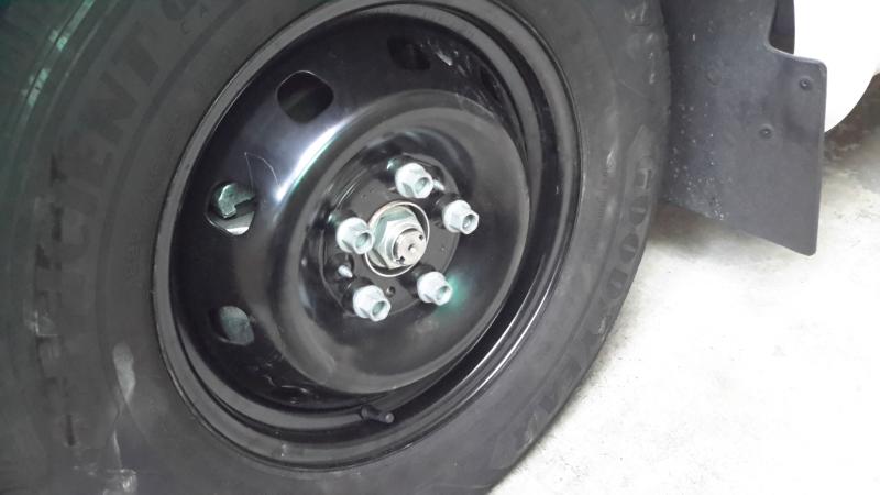

Il camper comprato nuovo con i cerchioni in lega, il cerchio in acciaio comprato in un secondo momento, con la ruota sollevata l'ho fatta girare per  parecchi giri a mano, e non ho notato rumori strani, girava bene altrimenti porto dal gommaio la ruota ad aggiustare in auto e me la rimonta io.

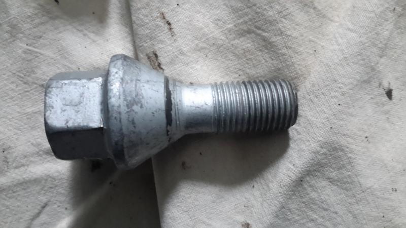

Stesso cerchio, queste sono le viti montate dei serie sul Ducato. Ho provato a montare il cerchio in ferro acquistato per farmi la ruota di scorta, le viti sono adatte anche per quel cerchio. Ovviamente non so che cerchio hai tu, ma il mio ha la stessa svasatura del cerchio in lega e le viti sono della lunghezza giusta . A vedere la tua prima foto il cerchio sembra identico al mio !

Se i cerchi era su sul veicolo nuovo devono essere 100% originali Fiat
i i bulloni hanno forma e aspetto degli originali Fiat
la ruota gira libera quindi tutto ok se proprio misurali ( dal conico 3 alla punta 6 e rotti questa è la misura lunghezza da verificare per qualsiasi ruota bullone )

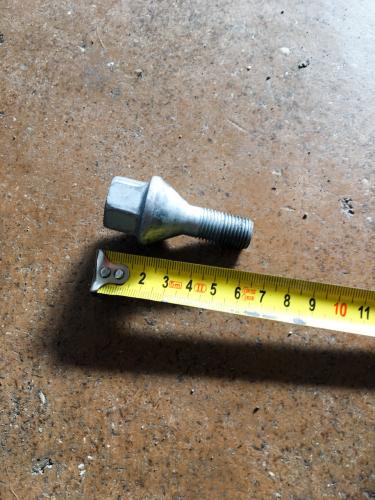

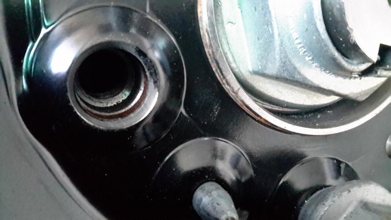

Ho rimontato un bullone e ho fatto la misura con un calibro il filetto arriva in fondo al filetto del mozzo ma senza oltrepassare il foro allego foto20201018_170315.jpg

Dalla foto del cerchio in acciaio si vede la svasata e le misure del mio bullone coincidono con il tuo ciao

Confermo, stesso bullone per tutti e 2 i cerchi. Verificato in fiat e usati personalmente quando avevo i 15 in ferro invernale e gli estivi da 16 in lega
