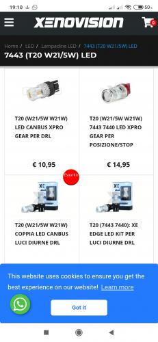

Questo è solo un esempio ne trovi a centinaia ma se tu hai le alogene credo che dovrai prenderle can bus

Inserito il 01/04/2020 alle: 19:19:02
si quelle viste anche io, al momento ci solo quelle da 10,95 euro l una, ma penso vadano bene, e forse non danno l errore quelle...le altre , osram o philips dovro sicuramente metere la resistenza
