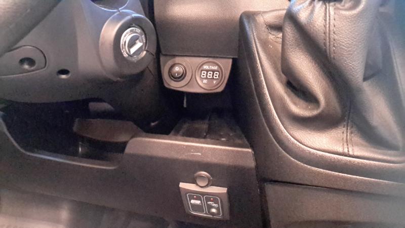

Salve. Io ho un ducato del 2019 2300 150 cv,  ho messo un volmetro come questo in foto,collegato alla bm. Ho fatto un viaggio di 4 ore e segnava sempre 14,4 v. Non dovrebbe essere smart.grazie. Flavio.
