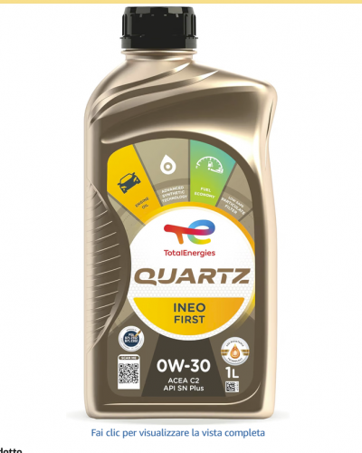

sul mio (ducato 140CV, maggio 2206) e' indicato questo, ne ho preso 1 l per eventuali rabbocchi:
Olio lubrificante per Motori Total Quartz Ineo First 0W-30 1 litro

Inserito il 07/09/2026 alle: 10:48:58
Perfetto ..grazie..anch'io ne volevo prendere 1 lt x eventuali rabbocchi

Per i rabbocchi, deviettere l'olio che già è dentro
Chiedi in fiat, in base al num di telaio, che olio c'è, e fattene dare un kg
Con i motori moderni, eviterei Pastrocchi con olio diversi e presi on line

A parte che per piccoli rabbocchi è proprio scritto che non è fondamentale usare olio con le stesse identiche specifiche, ma con la corretta gradazione si.
l'olio che ho postato è quello che è indicato da fiat per il mio mezzo. Nessun pastrocchio.
Piuttosto,  qualcuna sai cosa siano veramente queste specifiche dei vari costruttori? A parte accordi commerciali con le aziende che vendono olio motore.

andando in internet ho visto che il marchio corrisponde a quello postato da Sicce e quindi Fiat sembra che ora stia mettendo olio Total...

L'accordo FIAT ( Stellantis ) con Petronas ( Selenia ) è terminato a fine anno 2025 per cui ora gli accordi sono con la  TotalEnergie.
Mopar è il marchio della fabbrica che gestisce i ricambi FIAT.
Sono quindi giusti i consigli di Sicce
