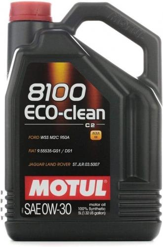

Vedo che è stato pubblicato un Motul, certo un buon olio, ma se la specifica per il proprio mezzo non ce l'ha, quel Motul va bene nel water... non nel motore.

Il Motul non è olio da prezzo ma dopo varie ricerche in rete costicchiava qualcosa meno di quello "ufficiale" .
Le specifiche le ho trovate confrontando il numero motore sul carta di circolazione qui
MOTUL
Ps Sia il camper 2200 120cv che il furgone 2300 130cv và lo stesso olio (Ducato euro 6)

Il Motul non è olio da prezzo ma dopo varie ricerche in rete costicchiava qualcosa meno di quello ufficiale . Le specifiche le ho trovate confrontando il numero motore sul carta di circolazione qui MOTUL Ps Sia il camper 2200 120cv che il furgone 2300 130cv và lo stesso olio (Ducato euro 6)
sa la specifica Fiat riportata sul libretto del mezzo è quella impressa sul barattolo dell'olio hai fatto bene.
