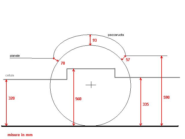

Ad inizio anno avevo posto un quesito riguardante il problema di "fondo corsa" dei miei ammortizzatori posteriori. A tal riguardo ho sostituito gli ammortizzatori posteriori originali con degli ORAP rinforzati pensando di risolvere il problema. Ora dopo aver riscontrato nuovamente questo problema volevo chiedere alcune cosa a chi possiede questo VR. Per prima cosa e meglio spiegare che l'inconveniente mi succede quando entro in una serie di avvallamenti della strada. A questo punto mi capita che le ruote posteriori tocchino i passaruote. Come già qualcuno mi disse probabilmente sono troppo carico. Ok ci sta che sono carico ma poi guardando la situazione ruota/passaruota ho trovato dei passaggi veramente risicati. A tal proposito allego un disegno: Il punto dove entra in contatto la ruota è quello dove ci sono 57mm tra il passaruota e la ruota. (il disegno rappresenta la ruota posteriore sx) Ora mi c'è qualche proprietario che può effettuare le stesse misurazione sul suo mezzo per confrontarle? AIUTOOOOOO. Grazie Giorgio [V]

Dai datemi un aiutino!! Giorgio
