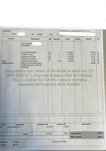

Inserito il 14/03/2024 alle: 17:39:27
Fatta distribuzione su ducato 2019 130 cv  2300 cc da lavoro.
Forse l'immagine non si vede bene...995€ ivato, fatto a 203000 km

SilverHaze
SilverHaze
04/01/2024 1207
Inserito il 14/03/2024 alle: 18:37:19
Simpatico come un kit distribuzione per 2.3 che costa 170€ completo di pompa acqua finisca per essere pagato 3 volte + la manodopera.
Con quei prezzi mi auguro abbia montato i ricambi originali fiat...che almeno già di loro sono cari a listino
