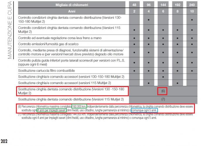

non penso il mio nuovissimo Ducato 150 €6 2018 prevede la sostituzione della cinghia ogni 192.000 km pero rimane l'indicazione di massimo  5 anni,  4 per impiego gravoso, climi freddi, uso cittadino, lunghe permanenze al minimo
La cinghia va cambiata ai Km previsti.

La cinghia va cambiata ai Km previsti. Per gli anni, bisogna sapere che l'impiego sui camper non è ritenuto affatto il più gravoso, infatti, i nostri mezzi hanno un uso quasi ottimale in quanto: Si effettuano pochi avviamenti
giornalieri Normalmente non si fanno percorsi brevissimi o cittadini tipo porta a porta Una volta raggiunta la temperatura di esercizio, il motore gira per lungo tempo senza ulteriori sbalzi di T Normalmente non si tengono velocità eccessive e il motore gira a circa metà dei giri Max ammessi. Raramente si fanno strade polverose. Non si usa il motore al minimo per tempi eccessivamente lunghi. E tanto altro ancora, pertanto gli anni previsti per la sostituzione possono essere tranquillamente superati, ma non certo all'infinito. Gli unici motivi per cui sarebbe utile un cambio cinghia precoce anche senza aspettare gli anni prescritti, sarebbe qualora non si utilizzasse il mezzo per parecchi mesi e se non si superassero i 1000/2000 Km annui.
se hai guardato bene il libretto di uso e manutenzione da comunque le due scadenze 192000 km e comunque ogni 5 anni   come per il cambio olio che deve essere fatto a scadenze kilometriche 48.000 e non deve comunque eccedere i 24 mesi mentre in altri casi (ad esempio l'olio dei freni) viene indicato solo l'intervallo temporale indipendentemente dai km (ogni due anni indipendenetemente dalla percorrenza chilometrica)
Poi ognuno è libero di fare e rischiare come meglio crede
io ho sempre cambiato olio motore e freni ogni due anni (uno prima dei nuovi ducato MJ) la cinghia e le gomme ogni 4 - 5  anni.
