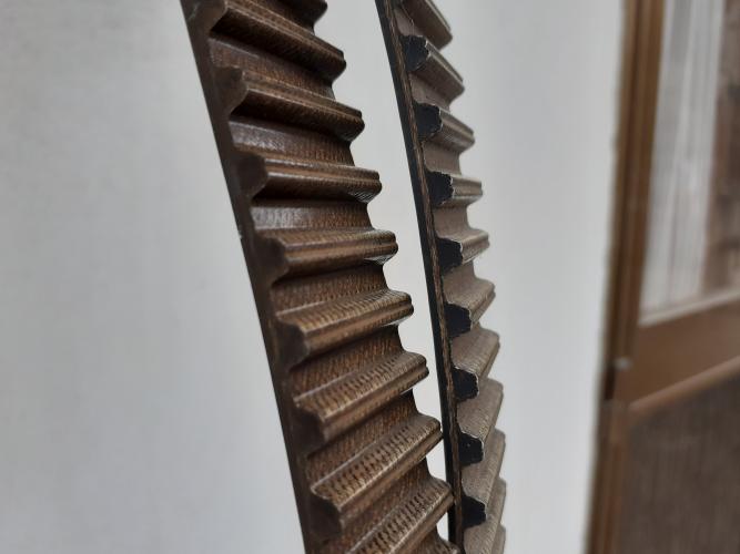

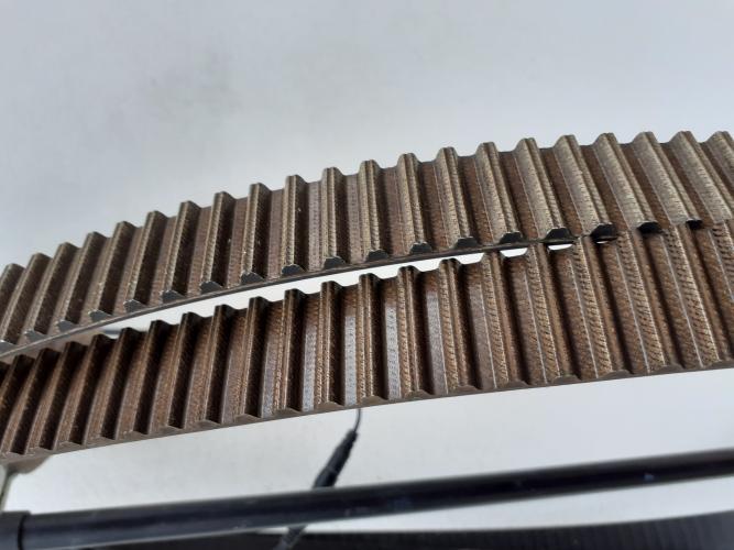

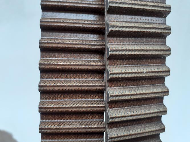

Inserito il 18/01/2023 alle: 14:55:00
Il fatto è che il rischio di rompere questa cinghia sotto i 10 anni e sotto i 100.000 km, è quasi inesistente, detto da meccanico.
Vi metto le foto delle mie 2 cinghie, in realtà le posso riconoscere, poichè la prima ha passato anche 9 anni appesa in garage, si è sporcata e schiarita, ma è perfettamente integra, senza segni di cedimento, la seconda che ho cambiato un anno fa, è identica ad una nuova.
Attenzione nelle foto: (che posterò in successivo messaggio)
Quella a sinistra, sostituita un anno fa, ha fatto 75.000km. in 9 anni.
Quella a destra ha fatto 50.000 km in 7 anni, e poi è stata appesa in garage i 9 anni dell' altra.

Inserito il 18/01/2023 alle: 14:58:44

Inserito il 18/01/2023 alle: 15:00:29
Ovviamente quella a destra, tolta praticamente 10 anni fà, era identica a quella di sinistra.
Quando le togliete, fatevele dare per ricordo, cosi quando le guardate vi passa la voglia di sostituirle troppo spessolaugh.

Inserito il 18/01/2023 alle: 15:31:24
In risposta al messaggio di masivo del 18/01/2023 alle 15:00:29
Ovviamente quella a destra, tolta praticamente 10 anni fà, era identica a quella di sinistra. Quando le togliete, fatevele dare per ricordo, cosi quando le guardate vi passa la voglia di sostituirle troppo spesso.
le foto confermano quello che mi ha detto il capo officina Fiat Professional...cinghie ancora nuove e di dimensioni notevoli e che possono durare molto di più di quello che è scritto al libretto di uso e manutenzione...
Credo che quanto scrive Fiat nel libretto sia per stare molto tranquilla ...perché un conto sono un uso corrieri ed un conto sono un uso camper ... e quindi stanno nel mezzo ...
Per lavoro ho avuto auto Fiat che la cinghia è stata fatta a 150.000 km con la pompa e solo per sicurezza ed a vederla era come nelle foto...
Poi, ricordatevi, che tutto deve andare bene nella sostituzione, perché basta poco per fare più danni che non sostituirla wink

Inserito il 18/01/2023 alle: 16:01:48
In risposta al messaggio di maxime del 18/01/2023 alle 15:31:24
Credo che quanto scrive Fiat nel libretto sia per stare molto tranquilla ...perché un conto sono un uso corrieri ed un conto sono un uso camper ... e quindi stanno nel mezzo ... Per lavoro ho avuto auto Fiat che la cinghia è stata fatta a 150.000 km con la pompa e solo per sicurezza ed a vederla era come nelle foto... Poi, ricordatevi, che tutto deve andare bene nella sostituzione, perché basta poco per fare più danni che non sostituirla Massimo
Quello che non si può capire facilmente, è la differenza costruttiva e tecnologica di quella cinghia, che non ha niente a che vedere con le vecchie cinghie a dente quadro, quelle bisogna stare attenti, perchè si rompevano veramente e anche prima dei 5 anni.
