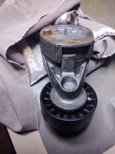

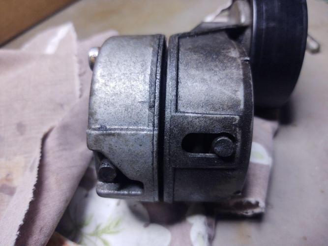

eccolo qui, l'ho smontato, si vedono due corpi separati che originariamente ruotavano sull'asse della vite centrale.
Dunque, per fare uscire la cinghia servosterzo, avevo allentato la vite centrale del galoppino. Questo perche' inizialmente non avevo capito che poteva semplicemente essere spostato ruotandolo con forza (molla interna).  Allentando la vite centrale ad un certo punto ho sentito uno "stack". Da questo momento in poi, i due corpi non si possono piu ruotare. Spero si possa fare qualcosa.

mmm dite che la molla e' rotta ? E' una molla molto grossa. Mi fa strano sia rotta, la tacchetta e' in battuta a fine corsa, e il corpo con la puleggia non ruota piu. Bloccato.
Poi, non che io sia meccanico capo, eh, pero sembrava comunque un tenditore, vista la molla.

In questo modello di camper non si tende la cinghia spostando puleggie, ma con il tendicinghia indicato che chiamate galoppino.
La molla non era rotta, solo esrtremamente dura da flettere, quindi mi era sembrato bloccato/rotto, funziona perfettamente, alla fine l'ho rimontato, la cinghia si rimonta facendo leva sul tendicinghia, che arretra di 1 cm, quel tanto che basta a infilare la cinghia.
Tutto risolto, camper perfetto, imparato come sempre tante cose, speso zero.
