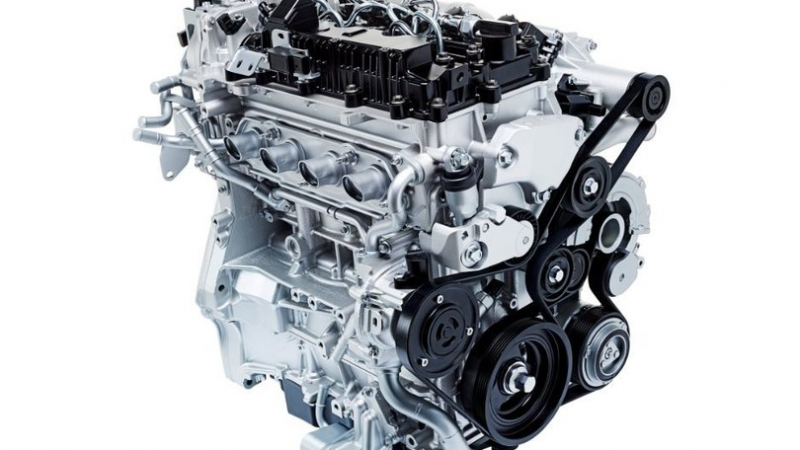

Ricordo come aveva annunciato tempo fa Speedy3
che arriverà il    "motore a compressione a benzina"
della Mazda lo Skyactive-X
Allora si   , che monteranno il benzina anche sui camper !

Mazda al Salone di Tokyo con Skyactiv-X, il benzina a compressione
Debutto al Tokyo Motor Show per un prototipo di compatta equipaggiata con l'innovativo motore che utilizza il sistema di accensione per compressione e promette di essere più efficiente di un diesel
F.C.10 ott - 11:47
MAZDA
SALONE DI TOKYO
0
http://www.auto.it/news/saloni/...
 E già lo scorso agosto Mazda aveva anticipato che  l'accensione a compressione rende possibile una combustione super magra che migliora l'efficienza del motore fino al 20-30 percento rispetto alla Skyactiv-G attuale e del 35 al 45 percento rispetto ai motori del 2008.
Tra questi, SKYACTIV-X, un motore a benzina che raggiunge un sogno sostenuto da lungo tempo nel settore automobilistico mondiale ".

Skyactiv-X, il benzina a compressione Debutto al Tokyo Motor Show per un prototipo di compatta equipaggiata con l'innovativo motore che utilizza il sistema di accensione per compressione e promette di essere più efficiente di un diesel F.C.10 ott - 11:47MAZDA SALONE DI TOKYO0  E già lo scorso agosto Mazda aveva anticipato che l'accensione a compressione rende possibile una combustione super magra che migliora l'efficienza del motore fino al 20-30 percento rispetto alla Skyactiv-G attuale e del 35 al 45 percento rispetto ai motori del 2008. Tra questi, SKYACTIV-X, un motore a benzina che raggiunge un sogno sostenuto da lungo tempo nel settore automobilistico mondiale . Rimaniamo in attesa di grosse novità e io attendo il 2018 per sostituire almeno una delle auto di famiglia.
pensare uno di questi motori in abbinata all'ibrido, e io cambio la macchina di mia moglie...

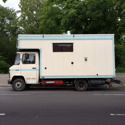

.non è una novità l uso di motori usati sia per auto che per furgoni vedi i maggiolini e T2.e anche over 3500 kg
chi si ricorda i mercedes 508 avevano lo stesso motore della vettura 2200 con i rapporti giusti nella scatola cambio e sul differenziale
.Motrice Autocarro furgone pianale Mercedes modello 508 D Anno immatricolazione 1978 Guidabile con patente C Portata a pieno carico 50 q.li
oppure c amper

giusto per completezza i dati dell motore del 508 e 608
MERCEDES
T1 Furgone
508 2.3 diesel P370-TA Furgone
Fuori
listino
Scheda tecnica
Alimentazionegasolio
Numero e disposizione cilindri4 in linea
Cilindrata2299 cm3
Numero valvole per cilindro2
Eventuali dispositivi di sovralimentazionenessuno
Potenza KW/CV giri di potenza massima58/79 3800
Coppia (Nm)157,0 Nm
Normativa Euro  zero
Tipo carrozzeriaFurgone
aveva/avevano cinque marce dove la "quinta" era il "primino"necessario in quanto vista l esiqua potenza per poter partire in salita e/o fare tutte le salite erano neccesari i rapporti corti tipo retro marcia
( esiste/esisteva il parametro,nella costruzione di un veicolo, esso doveva poter partire da fermo con un tot di carico su una pendenza del circa 20% ----cosi mi pare di ricordare )
...anni luce dai motori attuali...
