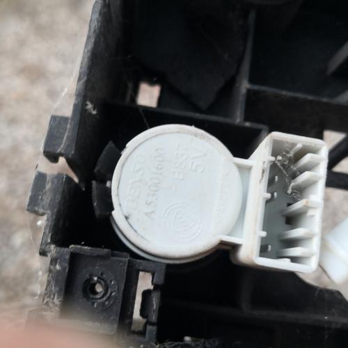

La vicenda si è conclusa con la sostituzione della componente interna (potenziometro) del comando. Non è sufficiente cambiare la manopola. Non era un intervento alla mia portata e l'ho fatto fare in Iveco. Il costo non lo so; avevo altri lavori nel conto.

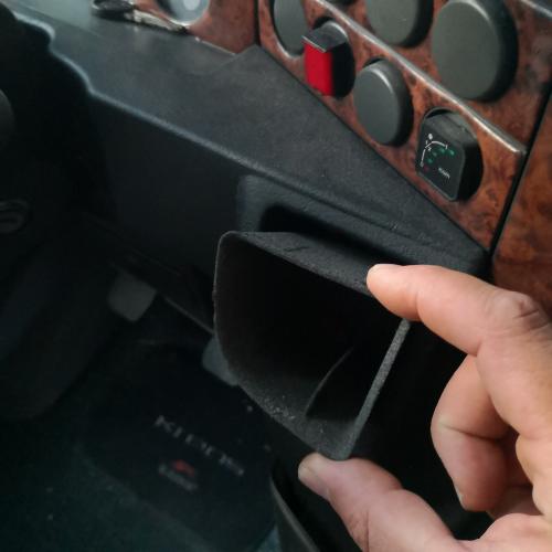

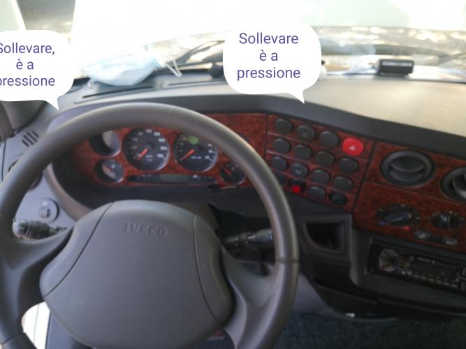

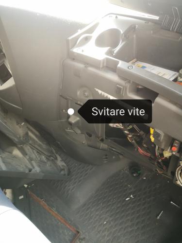

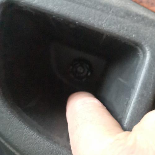

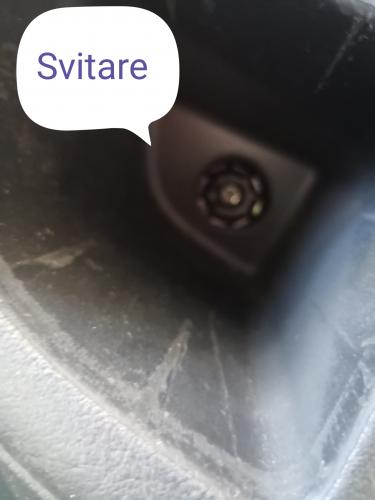

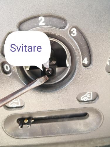

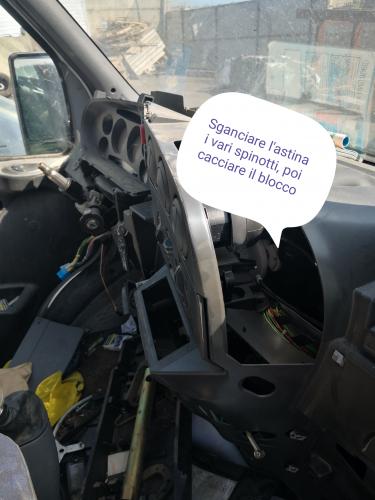

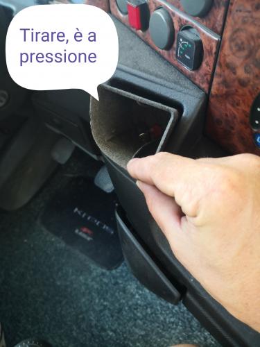

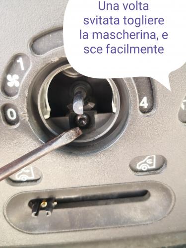

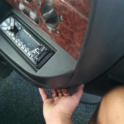

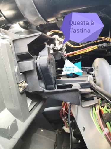

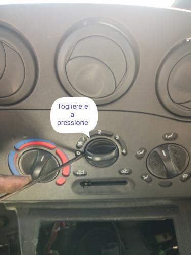

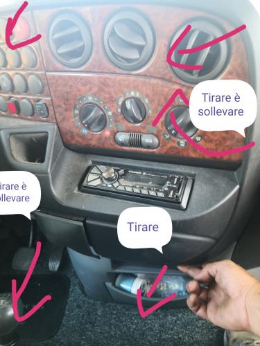

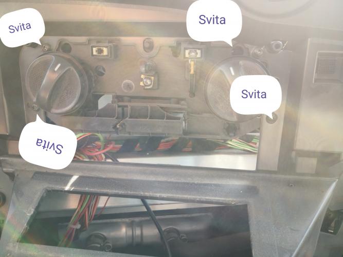

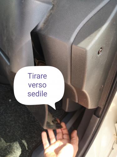

Allora sviti la vite di lato, poi togli il porta oggitti piccolo(è a pressione) sotto c'è una vite, poi tiri il cruscotto in su e in avanti, una volta fatto devi svitare le quattro viti che reggono il blocco dei selettori, dietro dovrai sganciare l'astina che sposta le bocchette, una volta tolto, il potenziometro lo cacci alzando quei due gancietti e lo spingi in dietro, controlla che non sia lento o rotto anche quel contatto piccolo, avvolte si allenta e fa attaccare la velocità. Spero che mi sono spiegato, ma meglio di così non sò faresmiley16294815831346635899275296910406.jpg16294816020018982301141299709039.jpg16294816250566516437084039404497.jpg16294817436442554151467091263061.jpg16294818097564574860536316641522.jpg16294818790176448374834107428166.jpg
eskobar76
Modificato da Gasdonkey il 20/08/2021 alle 19:59:57
Inserito il 20/08/2021 alle: 19:48:14
In risposta al messaggio di Gasdonkey del 20/08/2021 alle 19:44:37

È come arrivarci, non dove si trova, il problema Sapere cosa smontare, ho provato tempo fa per individuare la centralina dell'antifurto ma ho dovuto desistere perché non sapevo come smontare la plancia centrale
Te l'ho appena spiegato, guarda che è semplicissimo ci vuoi 5 minuti, due viti, una foto mi è sfuggita, c'è una vite nascosta che vedrai se togli la plancia di fronte al passeggero domani posto la foto, ed il resto a pressione,

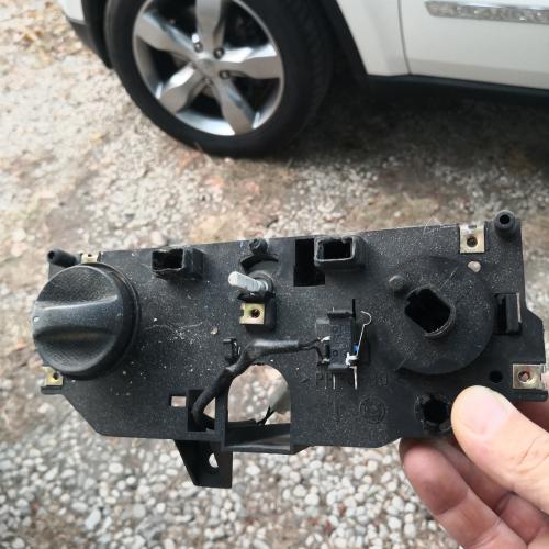

IMG_20210821_121650.jpgIMG_20210821_121739.jpgIMG_20210821_121936.jpgIMG_20210821_122001.jpgIMG_20210821_122554.jpgIMG_20210821_122840.jpgIMG_20210821_122944.jpgIMG_20210821_123029.jpgIMG_20210821_123212.jpgIMG_20210821_123522.jpgIMG_20210821_123754.jpgIMG_20210821_124110.jpg
