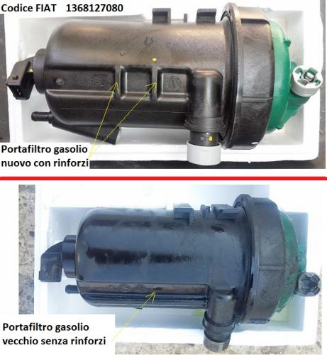

Buongiorno a tutti e anche buone vacanze per chi c' è e per chi ci andrà. Mi trovo in Croazia e l'altro giorno in autostrada ho trovato un camper targato Cz bloccato in autogrill in attesa di soccorso per la rottura del filtro gasolio ,camper su ducato x250 ,ora avendo la stessa motorizzazione vorrei prevenirmi acquistando un ricambio da portare appresso. Cercando su vecchi post ho trovato questo codice 1368127080 mi sembra di aver capito che si tratta del portafiltro rinforzato qualcuno me lo può confermare?
filtro gasolio ,camper su ducato x250 ,ora avendo la stessa motorizzazione vorrei prevenirmi acquistando un ricambio da portare appresso. Cercando su vecchi post ho trovato questo codice 1368127080 mi sembra di aver capito che si tratta del portafiltro rinforzato qualcuno me lo può confermare? Grazie Roberto
Si è quello, sostituito 2 anni fà a km 15.000.
Grazie mille.

Sul mio X250 2.3 130cv del 2012 non ha il portafiltro.. il filtro è staffato; controlla per sicurezza.
Il mio monta
questo
, l'ho cambiato a maggio di quest'anno.

Sul mio X250 2.3 130cv del 2012 non ha il portafiltro.. il filtro è staffato; controlla per sicurezza. Il mio monta questo, l'ho cambiato a maggio di quest'anno.
Quando ho visto il filtro del camper in autogrill (aveva il  cofano aperto) sono andato a controllare il mio ed è identico, la parte superiore è di colore verde, in più avevo già letto di questo problema specialmente sui primi x250 ,il mio è del 2007.
Grazie comunque per la precisazione.

Inserito il 12/08/2019 alle: 13:14:56
Eccolo:
Marco.

Ho tolto il vecchio filtro (quello senza rinforzi) ed ho montato il nuovo, tutto bene fino a quando il mio meccanico ha cambiato il filtro interno , dopo circa 1500 km ha cominciato a perdere gasolio perché stretto male; mi ha salvato il vecchio filtro senza rinforzi che avevo tenuto nel garage. Poi dopo averlo fatto stringere bene ho rimontato personalmente il portafiltro rinforzato.
