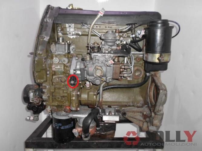

Se non ricordo male, ci drovebbe essere la predisposizione nel gruppo ausiliario, e cioè quel blocco di alluminio attaccato al monoblocco al quale è collegata la pompa iniezione ,del vuoto e il filtro olio. C'è un tappo tenuto con un dado da 8ma

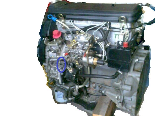

ripensandoci bene, potresti avere la predisposizione" cieca", nel senso che il foro dove inserire l'ingranaggio c'è ma è chiuso e quindi senza il tappo.
in quel caso non puoi mettere il contagiri a meno di cambiare tutto il gruppo ausiliario
praticamente, se trovi questo nel cerchi rosso, puoi metterlomotore-iveco-25-td-sofim-814227s.jpg

Eccomi, questo fine settimana ho controllato e ho la predisposizione con un tappo come nel tuo primo esempio. l'ho smontato, c'è un OR in gomma in quanto è comunicante con il basamento e quello fa tenuta. Adesso la cosa più difficile in assoluto, sarà trovare il pezzo. Non ho idea di come sia fatto (posso solo immaginarlo). Proverò a fare un giro in IVECO a Milano in via Fantoli per vedere se mi sanno dare una mano.. In rete purtroppo non si trova nulla. Sembra essere un pezzo eterno, che non si rompe mai e quindi non fanno il ricambio.. Possibile?
