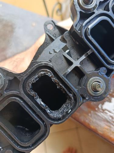

Smontando il collettore di aspirazione del mio Ford transit 2.4 del 2006 ho trovato che al terzo cilindro è squagliato.
Da cosa può dipendere? A qualcuno è mai successo?
Un iniettore che non funziona bene e brucia male ? Allego foto.
Grazie in anticipo a chi mi potrà aiutare.17828240747108911782918934988051.jpg

Ma gari se ci dici> perchè l'hai tolto...?
Di solito non è una cosa che vai a togliere tanto per fare...
Andava male il motore?
Oppure....!?

Salve a tutti. Smontando il collettore di aspirazione del mio Ford transit 2.4 del 2006 ho trovato che al terzo cilindro è squagliato. Da cosa può dipendere? A qualcuno è mai successo?  Un iniettore che non funziona bene e brucia male ? Allego foto. Grazie in anticipo a chi mi potrà aiutare.
il fatto che da li passa solo aria e mai gasolio, senza sapere se il motore aveva problemi, come dice temeisto, l'unica cosa che mi viene da pensare è una valvola di aspirazione che non chiude bene e  che in fase di combustione e compressione, parte dei gas combusti passino da quella valvola , ed essendo gas molto caldi han fatto sciogliere la plastica

Ma gari se ci dici> perchè l'hai tolto...? Di solito non è una cosa che vai a togliere tanto per fare... Andava male il motore? Oppure....!?
Si hai ragione. L'ho smontato perché la macchina mi va in protezione a 2.500 giri .

allora, come giustamente diceva l'Impiegato , potresti fare una prova compressione. Capire cosa ha causato il problema non sarà facile altrimenti.
Sarebbe bello trovare qualcuno che ha avuto la medesima grana.
Ma se trovi il cilindro scarso di compressione hai quasi una diagnosi sicura. Se invece la compressione è buona, il problema si complica...
lo credo anch’io, forse è solamente puntata, altrimenti deve togliere la testata
Se puntata, è comunque successo qualcosa di anomalo che non dipende da un normale consumo
Essendo ad aste e bilancieri, normalmente le valvole prendo gioco, difficilmente si puntano
Si puntano quando si consuma la valvola e la sede della testata
Anche perché dice che va in protezione
Secondo me, la testata la deve togliere cominque
Probabile iniettore che perdeva e ha fuso la valvola(e probabilmente anche il pistone)
Ma controllare il.gioco è un attimo
