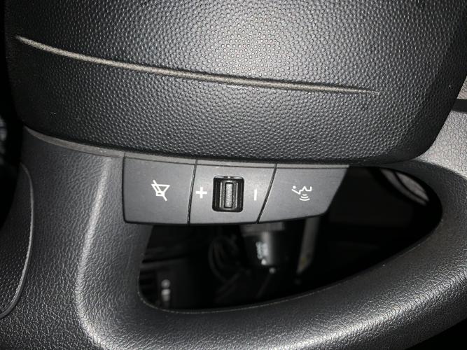

Qualcuno sa come si smontano questi comandi al volante del Ducato x290 (2016)?

Qualcuno sa come si smontano questi comandi al volante del Ducato x290 (2016)? Grazie Il dubbio è l'inizio della conoscenza.
Penso tu debba togliere il "coperchio" , quello del clacson, non so come sia nel ducato , ma nella punto evo ci sono due fermi a molla che si tolgono inserendo da sotto al volante un cacciavite. domani controllo nel mio se ci sono anche nel ducato e ti dico, sono due feritoie sotto al volante, che "sganciano" il tappo.

Se lo scopri e magari ne fai una foto, ti ringrazio molto.
Andando solo a vista non ho individuato il modo e andare per tentativi ho paura di fare danni.

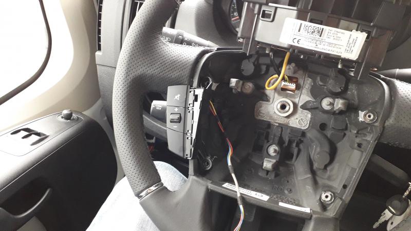

per togliere i comandi prima devi sganciare l'air bag facendo leva sulle mollette interne con un cacciavite, infilandolo negli appositi "buchi" dietro al volante. Le mollette da sganciare sono 3.
Una volta tolto l'airbag devi svitare 4 viti TORX e rimuovere i pulsanti. Semplicissimo.

se cerchi su google ci sono diversi video di come sganciare le molle ma ti assicuro che si fa prima a farlo che spiegarlo.
guarda qui
tieni presente che una volta rimossi i pulsanti resterà una "finestra" sul fianco del volante, molto visibile e a mio parere antiestetica.
buon lavoro!
