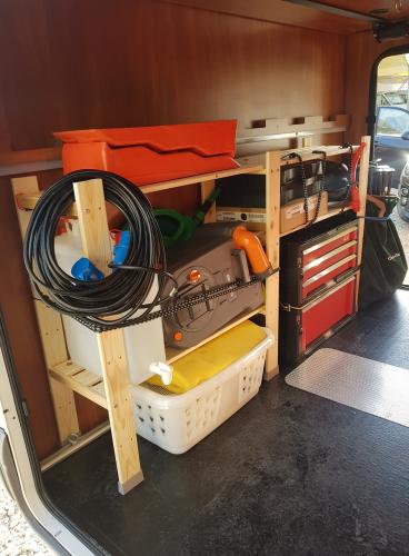

Ti dispiacerebbe postare delle foto?
Io al momento ho uno scaffale in legno di ikea, per tutta la lunghezza del garage, accostato alla parete posteriore. A questo scaffale lego lo scooter o la moto, ovviamente tenendo i freni del mezzo tirati con degli elastici. Lo scaffale è tenuto fermo per mezzo di 2 puntelli regolabili, a uno del quale una volta fissato appendo i caschi.
Nello scaffale stivo le varie cose.
Dopo anni di camper però ho imparato a non portare troppe cose, quindi adesso vorrei togliere lo scaffale che è sempre mezzo vuoto e legare lo scooter o la moto senza appoggiare da nessuna parte, con delle cinghie a cricchetto.
Anche per togliere un po' di peso...

del mezzo tirati con degli elastici. Lo scaffale è tenuto fermo per mezzo di 2 puntelli regolabili, a uno del quale una volta fissato appendo i caschi. Nello scaffale stivo le varie cose. Dopo anni di camper però ho imparato a non portare troppe cose, quindi adesso vorrei togliere lo scaffale che è sempre mezzo vuoto e legare lo scooter o la moto senza appoggiare da nessuna parte, con delle cinghie a cricchetto. Anche per togliere un po' di peso...
si vede che porti il minimo indispensabile
Sì, infatti: non so quale sia la portata del garage ed i pesi della moto e del condizionatore, ma ad occhio e croce mi sembra che sia un "tantino" fuori peso !

Sì, infatti: non so quale sia la portata del garage ed i pesi della moto e del condizionatore, ma ad occhio e croce mi sembra che sia un tantino fuori peso !
fin tanto che lo "squadro" dei fori scocca gavoni regge ...

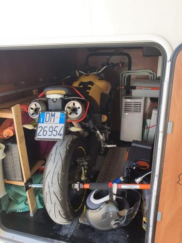

Ovvio.
E' tutto spiegato in un altro 3D, non mi andava di riscrivere sempre le stesse cose, visto che non era importante per gli scopi di questo topic.
La foto con il garage vuoto è più o meno quello che porto nel garage.
La moto era una prova, fatta una e una volta sola. Di solito caricavo un Honda Vision 110, peso 90 KG.
Proprio per paura di sovraccaricare con una moto del genere l'ho appena venduta ed ho comprato una MASH 250, peso a secco 130 Kg.
Ora, visto che il garage è omologato per 150 Kg vorrei togliere lo scaffale, ed è per questo che ho scritto in questo 3D, per vedere come legare la moto nuova senza lo scaffale.
Prima che continuate a farmi le pulci vi dico subito che anche il condizionatore è stato già spostato sotto il tavolo della dinette.

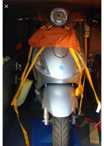

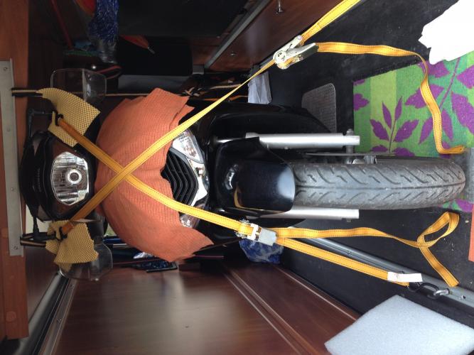

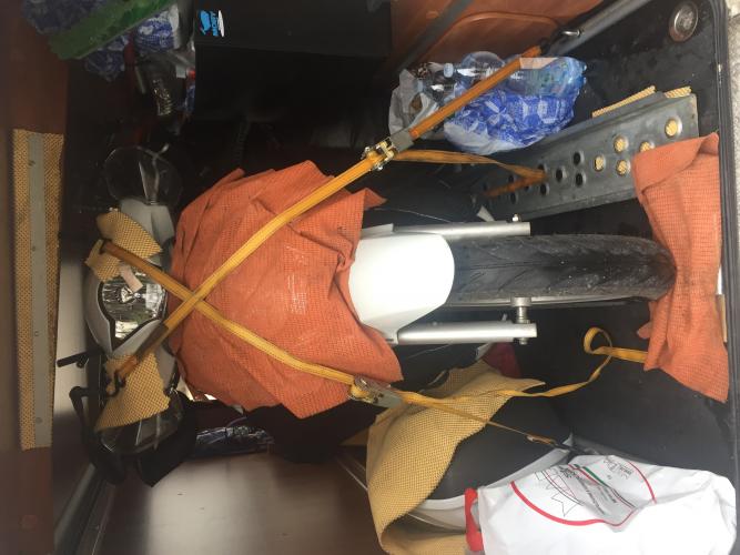

Tre foto precedenti senza magie o trucchi, basta avere
4 cinghie a cricchetto
2 cinghie per bloccare i freni
Il gioco è fatto, sono 15 anni che faccio così e non mi è mai successo nulla.
Nella prima foto uso in chicchetto per abbassare le forche per farlo entrare in quanto il garage è basso
Ognuno poi è libero di comprare e appesantire il camper quanto vuole.

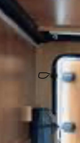

Anche io ho messo degli elastici da parte a parte nella parete, ho fatto cosi
1) ho svitato i blocchetti interni che fermano la porta
2) ho tagliato un pezzo di cinghia è fatta ad U
3) Ho avvitato la cinghia con i blocchetti
4) a questo punto fermo la cinghia da parte a parte  sulla cinghia ad U.
Alla fine sono 4 occhielli (due per parte) dove attaccare le cinghie

Tre foto precedenti senza magie o trucchi, basta avere 4 cinghie a cricchetto 2 cinghie per bloccare i freni Il gioco è fatto, sono 15 anni che faccio così e non mi è mai successo nulla. Nella prima foto uso in chicchetto
per abbassare le forche per farlo entrare in quanto il garage è basso Ognuno poi è libero di comprare e appesantire il camper quanto vuole. Anche io ho messo degli elastici da parte a parte nella parete, ho fatto cosi 1) ho svitato i blocchetti interni che fermano la porta  2) ho tagliato un pezzo di cinghia è fatta ad U 3) Ho avvitato la cinghia con i blocchetti 4) a questo punto fermo la cinghia da parte a parte  sulla cinghia ad U. Alla fine sono 4 occhielli (due per parte) dove attaccare le cinghie

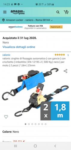

Sei uno dei 4-5 utenti che ho sempre il piacere di leggere, uno dei pochi "utili" e competenti, ma credo che questo già lo sai. Grazie.
Queste foto le avevo già viste ieri, quando sono andato a cercare risposte ai miei quesiti nelle vecchie discussioni, e proprio guardando queste foto ho subito comprato 4 cinghie a cricchetto FAVOLOSE!
Hanno anche il feltro, guarda. E niente cinghie in giro visto che si arrotolano da sole. Speriamo anche siano di buona fattura, ma penso proprio di si.
Grazie ancora Grinza laugh
P.S.: Hai visto i puntelli? Sono favolosi perchè ti permettono di non bucare niente. L'unico dubbio è che spingendo costantemente fra la parete posteriore e quella anteriore (divisoria) del garage a lungo andare potrebbero provocare dei danni alla struttura del camper. Boh, per non saper nè legge nè scrive (come si dice dalle mie parti) mi sa che li elimino.

p.s non tirare troppo quelle cinghie sono per autocarri, segui le offerte lidl le troverai lì, otto cinghie a pochi euro.

Ormai le ho prese, comunque le davano come adatte per legare la moto sul carrello.
Non le stringerò troppo, ho letto (mi pare sempre da te) che gli ammortizzatori della moto devono lavoricchiare.

A me quel sistema che spinge contro le pareti piace davvero poco ...
Piero1976
Piero1976
06/04/2016 273
Inserito il 31/07/2020 alle: 16:36:16
In risposta al messaggio di Sergione66 del 31/07/2020 alle 16:10:27
Anche a me, Sergione.
Infatti basta.

Per carità, nessuna intenzione di farti le pulci !
Solo che se tu posti delle foto del tuo garage, per fornire degli spunti all'autore del post su come potrebbe organizzare il suo, credo non ci sia nulla di male se qualcuno non condivida i tuoi suggerimenti ed esprima le proprie perplessità, visto peraltro che hai precisato solo ora che non è quella la reale organizzazione del tuo garage.
