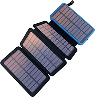

Se a casa in garage  = caricabatterie piccolo e con ciclo mantenimento
Se in strada = un pannellino FV da appoggiare sul cruscotto fa solo bene
a solo poco più di 30 euro
https://www.amazon.it/Pealiker-...
Poi serve anche per ricaricare telefoni e portatili in ferie

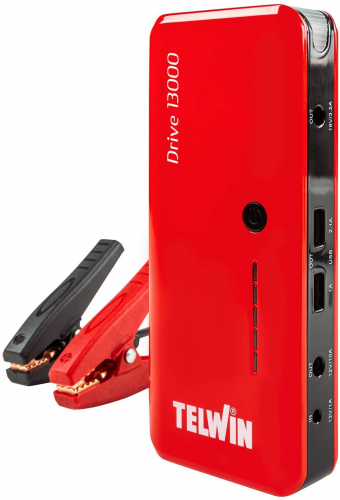

Altrimenti procurarsi un avviatore al litio che serve sia per l'auto che per il camper
Il 13000 a 120 € anche per camper il mod 9000 per auto a poco meno

Poi serve anche per ricaricare telefoni e portatili in ferie Altrimenti procurarsi un avviatore al litio che serve sia per l'auto che per il camper Il 13000 a 120 € anche per camper il mod 9000 per auto a poco meno
E' da un po che tengo un avviatore in camper e uno in auto.
Per il camper ho preso un Midland da 24.000 mAh modello ancjhe per camion (fa i 24v e a 12v raddoppia lo spunto)
https://support.midlandeurope.c...
Invece in auto ne tengo uno sempre Midland ma piu piccolo, da 18.000 mAh, ma sempre bello potente e che avvierebbe senza minimo problema anche il camper:
E' una bella sicurezza averli a bordo sempre.

Il pannellino solare ho sempre letto qui sul forum che non serve a niente, soprattutto per un diesel (e non credo che cambi molto tra un camper ed un'auto !).
Francamente sto anche pensando all'acquisto di un avviatore, ma sono un po' titubante perchè in passato ne ho avuto uno tradizionale (non al litio) e non è durato molto, perchè io sono un po' smemorato e non avevo l'accortezza di metterlo sotto carica periodicamente. Poi mi hanno sempre detto che se la batteria è completamente a terra, neanche l'avviatore riesce a mettere in moto l'auto. Sarà vero ? In ogni caso qual è meglio: Iuou o Telwin ?

Da esperienza personale, ho avviato l auto con l avviatore con batteria completamente a terra che non dava nessun segno di vita neppure il quadro. Per mia disattenzione avevo dimenticato un frigo elettrico collegato e il giorno dopo nessun minimo segno di vita.
Non si è avviata neppure provando a lanciarla in una bella discesa lunga lunga, girava senza battere un colpo.
Poi collegato l avviatore, partita immediatamente meglio che il solito.
Da li poi decisi di prenderne uno da lasciare sempre in auto.
Ogni due o tre mesi se mi ricordo lo attacco una notte a 220. Però, vedo che anche dopo alcuni mesi la carica si abbassa casomai da 5 led a 4 ma mai di piu.
La batteria al Litio non è neppure da paragonare alle vecchie al piombo sigillate che si scaricano in fretta e vano costantemente mantenute e comunque piu di un paio di anni al massimo non si riescono a fare durare.

Non ne ho uno, ma ben due, quelli che ho messo anche in foto un messaggio piu sopra.
Il piu grosso sta sempre in camper, e l altro sta sempre in auto perchè se non lo hai sempre con te, la volta che serve non lo hai.
Certo che periodicamente va caricato, ma l autoscarica è veramente bassissima, anche dopo 6 mesi senza caricarlo avvia ancora bene, ma per prudenza quello del camper lo attacco a 220 una notte prima dei viaggi grandi (tre volte all anno, Pasqua, Agosto e Natale), ma quando lo collego è sempre a 4 su 5 nella indicazione di carica, e mai trovato piu basso anche dopo parecchi mesi.
Anche quello dell auto tre volte all anno di media lo carico che meglio mantenerlo sempre in forma.
Una nota: anche l avviatore grosso pesa e ingombra molto meno che un paio di buoni cavi da avviamento che comunque presupporrebero sempre avere qualcuno disposto ad aiutarti e che dfficilmente si trova con il rischio di fare danni che ci puo essere con i cavi.
Modificato da IZ4DJI il 06/04/2020 alle 13:17:23

Perdona la mia ignoranza: ma per utilizzarlo bisogna attaccarlo ai poli della batteria o si può utilizzare la presa accendisigari ?
