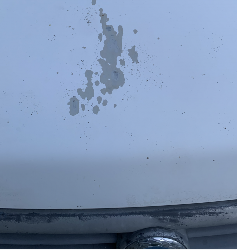

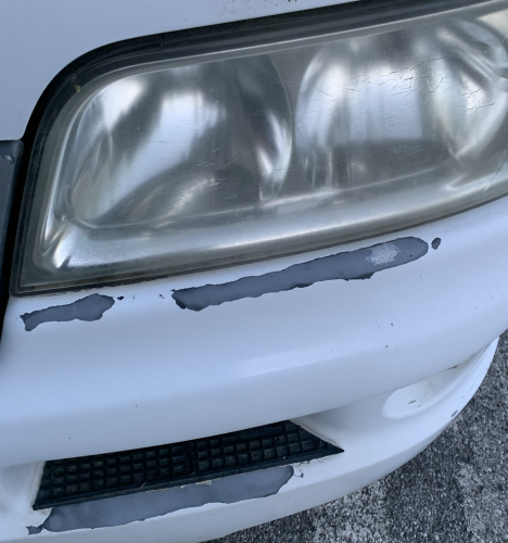

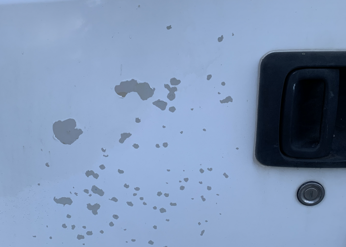

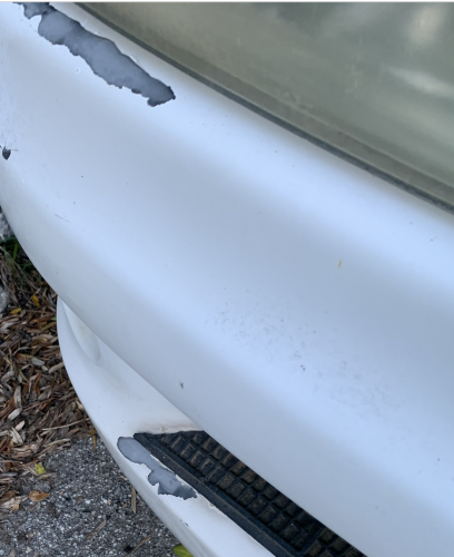

Grazie i danni sono dell'entità che allego in foto. Dici lavoro di carrozzeria quindi, non risolutivo farlo autonomamente con bomboletta?

qui c'è ben poco da ritoccare, devi riverniciare, i ritocchi si fanno con un pennellino a setole lunghe e morbide, qui puoi andare di rullo

Le scrostature della vernice sono troppo estese e varie per poter fare un bel lavoro con le bombolette di vernice, meglio un passaggio in carrozzeria.

Direi proprio di sì, anche perché quel difetto continuerà a farlo, se ritocchi quello delle foto, a breve si presenterà da altre parti
Va riverniciata tutta la cabina

Da quanto ho visto se vuoi una soluzione esteticamente valida l'unica soluzione è il carrozziere che deve prima di verniciare asportare tutta la vernice che non aderisce bene al supporto.
