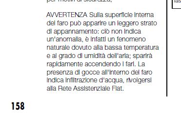

Prima di andare in Fiat è meglio leggere il libretto di uso e manutenzione (LUM) wink
D’accordissimo con teyes

x suki74  - Tramy   Scusate a che scopo? Non vedo un uso o manutenzione da parte mia che possa compromettere la tenuta stagna del faro. Grazie
A seconda di quale versione di LUM leggi a pag 158 o 200
cosi Loro so coprono le spalle
Saluti Massimo

A seconda di quale versione di LUM leggi a pag 158 o 200 cosi Loro so coprono le spalle
Scusa ma continuo a non capire. A pag 158 trovo :  Tipi di lampade installate sul mezzo.e a pag 200 piano di manutenzione programmata dove dice appunto di controllare impianto di illuminazione, ma non specifica cosa fare. Comunque sabato vado in fiat e sentiamo cosa dicono.
Pagina 158, cerca avvertenza...

In risposta al messaggio di massimo2020 del 30/10/2019 alle 14:59:53
quoto in totoyes
avevo letto un avvertimento del genere, ma non mi andava di andare a prendere il libretto al rimessaggio.
allora è condensa o gocce di acqua? in quale quantità?
saluti
A seconda del'anno di pubblicazione, i manuali istruzioni possono avere le stesse indicazioni in pagine differenti.
Comunque la mia condensa era roba del genere, ben diverso dal "leggero strato di appannamento", quindi rientra in quello che nel manuale viene descritto come "gocce all'interno del faro".
