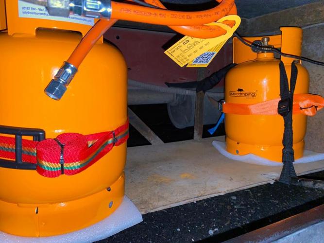

Ciao, le bombole le ho posizionate dove prima si trovava il bombolone.
In pratica il mio camper ha uno sportello sul paraurti laterale che permette l'accesso alle bombole. (Nasce così)
Per ora le ho fissate alle pareti con della fasce di fissaggio per bombole.
ti allego una foto ma considera che il lavoro non è ancora finito perchè il tutto sarà chiuso (gavone stagno) e saranno effettuate delle aperture sul pavimento per l'areazione.

il vano bombole deve essere allestito con un vano a se , e non comunicabile con il resto della cellula .
io se fossi in te proverei a chiedere lumi per un nuovo bombolone anche se di piccole dimensioni , ma corredato di multivalvola ricaricabile in qualsiasi distributore , chiaramente tutto questo omologato sul libretto, sicuramente si spendera' di piu come sto facedo io con la Campko , pero' cosi facendo si stara' legalmente tranquilli .

Da quello che vedo, sembra un vano aperto
In questo caso non serve sia stagno
Deve essere stagno se è a contiguo  alla cellula
Al massimo dovrai chiuderlo (si vede il telaio e la marmitta) ma solo per eventuale sporco e acqua che potrebbe entrare in viaggio
