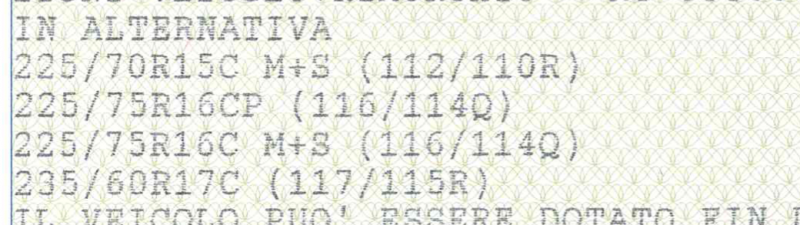

Ho letto con interesse perché si avvicina anche per me il momento di cambiare gli pneumatici, molto dipenderà da se riesco a muovere o meno il camper questo inverno, in caso contrario per vecchiaia e stato di usura potrei azzardare a fare un'altra estate.
Ho dato un'occhiata alle citate CrossClimate che nella mia misura (225/75R16) ho trovato - nella versione maggiorata - con indice 121/120R.
Mi è però venuto un dubbio, sul libretto ho questo:
Per quale motivo non sono indicate le 225/75R16 C (senza M+S)? Posso girare tutto l'anno con degli pneumatici solo C e non CP posto che quelli di cui stiamo parlando hanno indice di carico superiore a quelle indicate a libretto (e alle agilis camping che ho montato di serie)?
La mia interpretazione è che si possa, ma chiedo un parere anche a voi.
